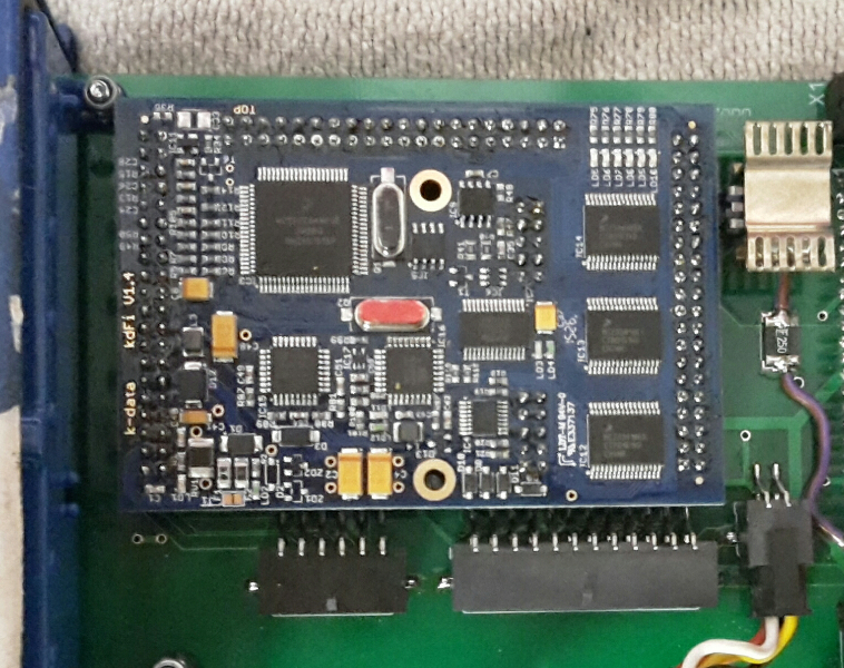

Kannst du einmal das Steuergerät öffnen und ein Foto machen davon, dann kann ich dir mehr sagen.
Am besten auch gleich die Basisplatine rausnehmen und nur die Grundplatine fotografieren.
Dazu hab ich dir aber schon mal die möglichkeiten geschrieben in dem anderen Beitrag.
2017-03-01 11.48.14.jpg (606.05 KiB) 10219 mal betrachtet

Ja jedoch komme ich nicht weiter. Belesen habe ich mich nun aner immer die selben fragen die offen bleiben. Sorry
Re: Ruhende Zündung Kdfi 1.4

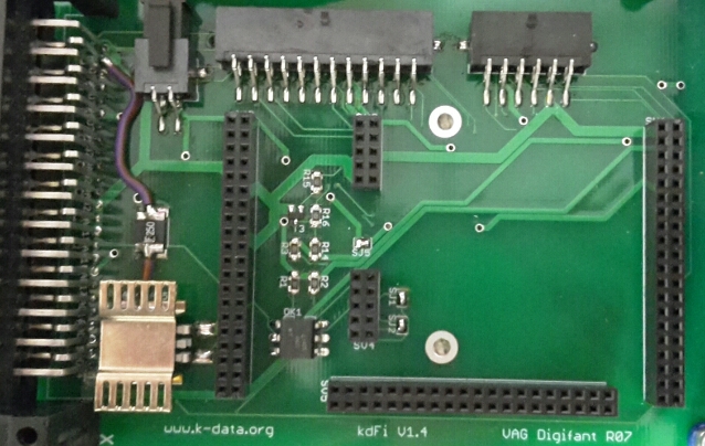

Wie gesagt das Basis modul muss mal runter ich will sehen was alles auf der grünen Platine verbaut ist.
2017-03-01 22.28.20.jpg (219.57 KiB) 10184 mal betrachtet

Sieht aus als wäre das Teil unter dem Kühlblech der Zündtreiber.
Also das sieht ganz danach aus als wäre hier nur einer verbaut.
Hast du den weitere pins frei?

Also ich habe nun mal geguckt pin 25 ist Ausgang zur zünspule g60 und genau an diesen pin geht der eine von dir beschriebene zündtreiber. Also wird es nichts mit einzelfunkenzündspule und ruhender zündung. So ein mist
