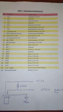

Habe ein Problem mit einem VW ABF Motor wegen Drehzahlsignal.
Ich dachte das es eigentlich ein Induktive Geber ist was aber anscheinend nicht stimmt sonder es ist ein Hallgeber. Leider check ich diese Sache mit Pull up schaltung und Widerstände überhaubt nicht. Habe bis jetzt 3 UMC 1 Laufen mit Induktive Gebern mit Alpha/N ohne Probleme.
Wie muss ich da jetzt einen Widerstand einlöten. Pin 1 soll 12V sein, Pin 3 soll Masse sein und Pin 2???
Bitte um kurze Erklärung für begriff Stützige! :lol: Eventuell mit Skizze
mfg patrik

Passt das so wie ich das aufgemalt habe und auf welchen Pin lege ich die den 2 Pin vom Stecker? 9 oder 24 (Zeichnung habe ich 23 das ist falsch)
mfg patrik

Hallo Patrik,
bin leider mit dem ABF speziell nicht so sehr vertraut daher: Was ich mir kurz angegoogled habe sitzt beim ABF ein Hallgeber mit 4 Fenstern/Rotorblende im Verteiler. Wenn das deine primäre Drehzahlerfassung werden soll dann musst Du damit an PIN9. Deine Zeichnung sieht ansonsten so in Ordnung aus, als Widerstand würde ich es mal mit 1KOhm versuchen.
Gruß und viel Erfolg
RdS

Wenn Du mal erläuterst was Du gerne zur Drehzahlerfassung genau für Sensoren nutzen willst (welche, wo, wieviel Zähne) - und ob Du ne Verteilerzündung oder wasted spark oder COP fahren willst und ob Du mit untimed/half/fullsequential einspritzen willst - dann kann man auch viel genauer eine Aussage dazu treffen. Grundsätzlich: mit nur einem Trigger gehts an PIN9, mit 2 Triggern den primären an PIN9, den sekundären an PIN24. In der VW Welt soweit mir bisher Sensoren untergekommen sind eigentlich immer mit einem 1KOhm Pullup gegen 12V an der Signalleitung, VR- gegen +5V Referenzspannung wenns ein Hallgeber ist. Wenn du einen sekundären Trigger fährst muss auf der UMC eine Brücke eingelötet werden zwischen dem PAD B und dem Lötpad schräg unterhalb R36 -> http://megasquirt.de/msforum/viewtopic. ... =17#p57989

Ich möchte das 60-2 Signal an der Kurbelwelle abgreifen. Hab auch schon mit Peter heute telefoniert und er meinte 5V an pin1 vom Hallgeber und 2,2kohm Widerstand von Pin1 auf Pin2 vom Hallgeber danach weiter auf Pin 9 der umc, Pin 24 bleibt offen.
Das werde ich morgen Probieren.

Ich zünde auch mit wasted spark von einem 60-2 an der KW, das funktioniert astrein. War erst schockiert wie stabil die Abblitzmarkierung dann im Blitzlicht steht. Denk dran dass Du je nach Zündspule auch noch Pullups auf den Triggerleitungen brauchst.
