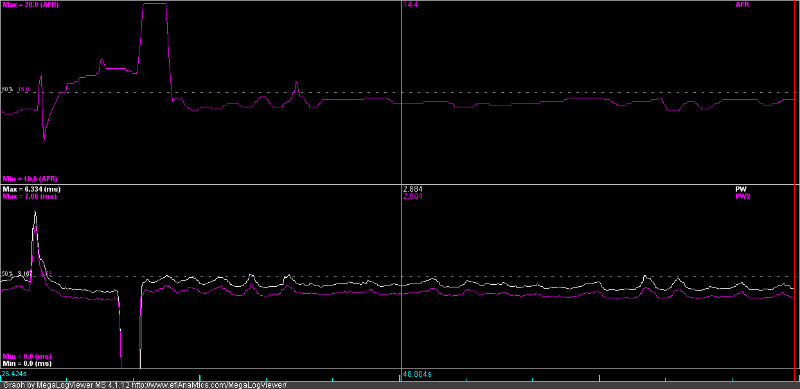

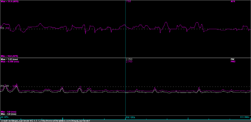

Re: Inj.1/2 Dead Time Bug
genug gespennster gejagt!
verschiedene Dead Time
gleiche Dead Time
graph gleich.png (25.24 KiB) 13178 mal betrachtet
bei beiden ist "Different Bank Settings" Off!
Wichtig:
Alle MS2 User sollten den Bug beheben, dazu nur Dead Time und Battey Corretion für Bank1, 2, 3 und 4 auf gleiche werte stellen:
Fuel Settings> Injector Dead Time> Different Bank Settings auf ON, jetzt die gleichen Werte wie Bank1 einstellen, danach "Different Bank Settings" auf Off und alles ist gut!
Gruß Frank
