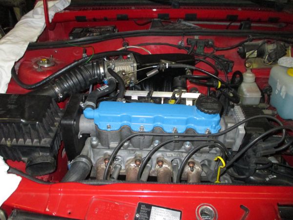

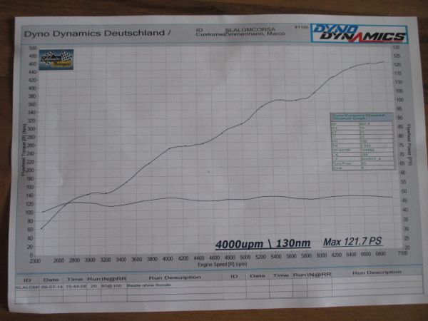

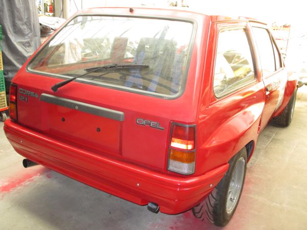

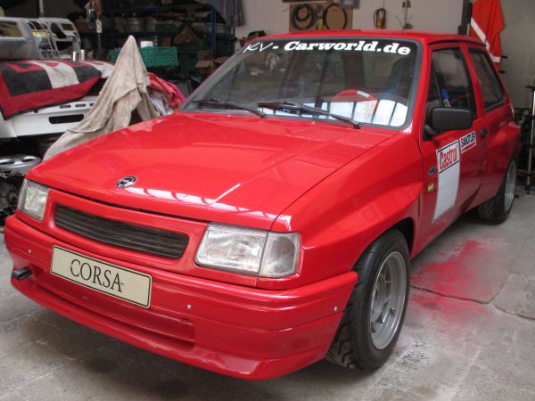

ich bin einiger Zeit stiller Mitleser und wollte nun doch auch mal min Projekt in diesem Kreise präsentieren. Es handelt sich dabei um einen Opel Corsa A, der für Slalomrennen nach dem Reglement des DMSB für die Gruppe F aufgebaut wurde.
Ausgangsbasis war ein Opel 1,4l OHC Motor mit der internen Bezeichnung C14SE. Serienmäßig hat der Motor 82PS und 100+xNm Drehmoment.
Da der Motor diverse Veränderungen erfahren hat, welche die Firma Edelweiss-Motorsport in Essen durchführte und sich kein vernünftiges Angebot gefunden hat das Seriensteuergerät entsprechend anzupassen ging kein Weg an einer freiprogrammierbaren Steuerung vorbei. Bei der Umsetzung half Peter Böllmann (No-Limits-Motorsport), der mir von Edelweiss-Motorsport empfohlen wurde. Er baute das Seriensteuergerät auf eine UMC1 um und half bei der Inbetriebnahme und Programmierung.
Das Resultat der gemeinschaftlichen Arbeit könnt ihr auf den angehängten Bildern sehen.

Hm...solche schönen Drehmomentverläufe machen mich neidisch.
Möchtest du verraten welche Einlass/Ausslass Ventilgröße du fährst und wie deine Steuerzeiten sind ? Bitte ?
Keine Angst, mit meinem 5 Kanalkopf ist das alles eh nicht vergleichbar, aber ich würde gern wissen wie scharf du ihn aufgebaut hast.
Ich brauche schon für 88PS/5980Umin mit 110Nm/3600Umin aus 1310ccm 8.9mm Ventilhub und 252/268 Grad.

Ich hätte es mal interessant gefunden, wenn Du das Auto mal beim Peter auf den Prüfstand gestellt hättest. Nachdem ich gehört habe, wie groß oder klein Deine Düsen sind, kann ich die Leistung nicht so wirklich glauben.

Das Auto stand auf einem Prüfstand und wurde auch darauf abgestimmt.ChristianK hat geschrieben:Ich hätte es mal interessant gefunden, wenn Du das Auto mal beim Peter auf den Prüfstand gestellt hättest. Nachdem ich gehört habe, wie groß oder klein Deine Düsen sind, kann ich die Leistung nicht so wirklich glauben.
Aber schon eine coole Karre!
Die Leistung ist echt und kein Stammtischausdruck.
Und von der Düsengrösse kann ich hier nichts lesen.
Aber Zweifler gibt es immer.

Den Drehmomentverlauf finde ich mal richtig geil. Egal wann und wo. Immer der gleiche Antritt. Gut gemacht

Zweifler gibt es immer. Jeder traut nur seinem eigenen Prüfstand... Ebenso ist das Papier(Diagramm) geduldig. Wichtig ist am Ende nur, dass es ordentlich fährt! Und wie Cali-Let schon angemerkt hat, der Konstante Drehmomentverlauf macht es möglich in jeder Lebenslage zu schalten mit anschließendem Schub. Das war auch das Ziel dieses Motorprojektes!
Zu den technischen Daten... 1389ccm mit Serienventilgröße, Seriendrosselklappe und Düsen. Nockenwelle 292 Grad mit knapp 3mm Hub in OT und ich glaube 12,5mm Maximalhub.

Krass. Mit solchen Daten hab ich einen MX5 aufgebaut als Sauger. Unter 4500 U/min ging da einfach gar nichts. Drüber dafür bis 9000 dann schön viel. Allerdings ein 16V Motor mit ITB.ttmarco hat geschrieben:Nockenwelle 292 Grad mit knapp 3mm Hub in OT und ich glaube 12,5mm Maximalhub.
Habt ihr da irgendwelche Kniffe gemacht, dass der da ab 2000 U/min schon so zieht (bzw ab knapp drüber sieht man es ja erst) oder war das dann einfach so, nachdem die Wellen eingebaut waren?

der Motor hat von Hause aus schon früh Drehmoment anliegen. Auswahl der verbauten Nockenwelle, der Auspuffanlage sowie die Bearbeitung von Zylinderkopf, Ventilen und Saugrohr hat mein Motorenbauer vorab ausgetüftelt.
Wir waren uns einig, dass es im Slalom Sinn macht, möglichst früh und über ein langes Drehzahlband Drehmoment anliegen zu haben. Dies ist sinnvoll, da beim Slalom immer aus Ecken heraus beschleunigt werden muss.
Ich denke am Diagramm kann man sehen, dass es ihm sehr gut gelungen ist das gesteckte Ziel zu erreichen. Aus meiner subjektiven Empfindung kann ich nur sagen, es ist vollkommen egal bei welcher Drehzahl man schaltet - Schub ist immer da!

Und das hohe Moment hält er ja ewig, ich kenne das dann nur mit starkem Abfall ab einer Drehzahl.
