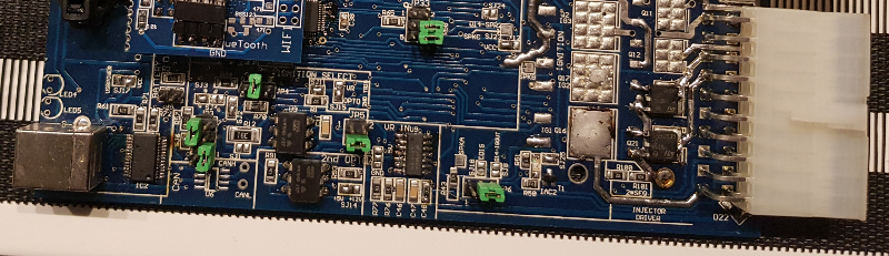

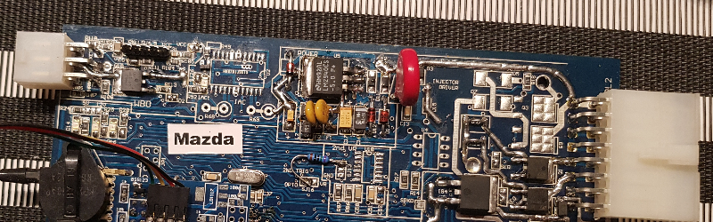

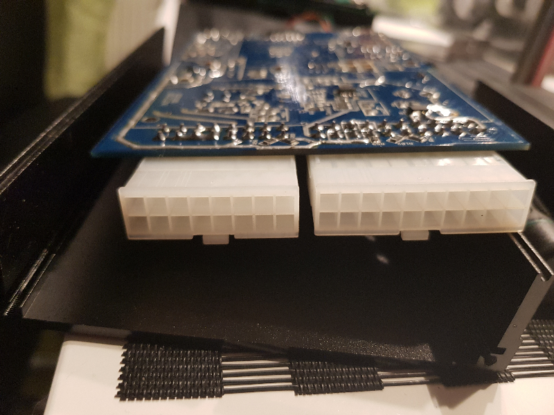

Hallo liebe Leute,
kurze Vorgeschichte zu meinem Vorhaben:
Ich besitze einen MX5 typ NB Bj. 98 mit der 1.8l BP Engine mit 140Ps serie.
Ich möchte meinen Flitzer auf Kompressor (eaton MP45) umbauen und habe soweit alles zusammen und auch die Kühlung bereits vorbereitet (Ölkühler mit Thermostatschaltung, Coolant reroute system von SkidNation ebenso Stage 1 Sportkupplung mit 4.72kg Schwungrad)
Zusätzlich dazu habe ich eine Pro-AFR V.3.2.
Jetzt soll es ans eingemachte gehen, ich habe eine angebliche MS1 mit BT erworben aber irgendwie finde ich kein einziges vergleichbares Bild im Netz und hoffe nun dass mir jemand von euch weiterhelfen kann.
Die Bilder setze ich in den Anhang. Musste leider eins in zwei Teile schneiden der größe willen.
Vielen vielen Dank im vorraus für eure Antworten.

Re: Welche MS ist das?
Wo soll das Bild der MS sein?

Alfagta hat geschrieben:Wo soll das Bild der MS sein?
Die sollten im Anhang meines ersten Posts sein.
reaper773 hat geschrieben:
Mfg
Da sehe ich 3 Bilder, keins davon ist eine MS!

Alfagta hat geschrieben:Da sehe ich 3 Bilder, keins davon ist eine MS!
Ich hatte es ja schon fast geahnt.... Wird wohl schwierig sein heraus zu bekommen was das ist. Vllt die steuerplatine einer Waschmaschine :lol:
Danke für deine Hilfe :)
