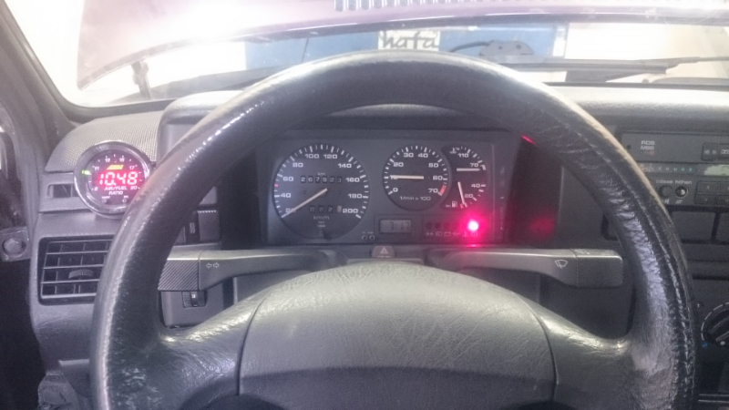

Ok, er läuft wirklich "ein wenig" zu fett
PS. Hab direkt einen neuen Controller mit Display gekauft, sagt mir einfach mehr zu.

Das ist ein Controller aus der X-Serie von AEM oder?

ist ein AEM UEGO Controller und ne 4.9er Sonde (von Bosch so wie es aussieht).
Patrick
