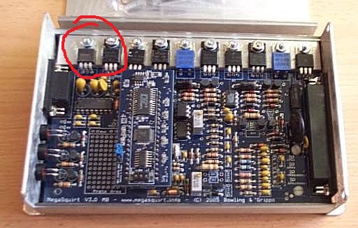

Kleines Problem mit meiner Ms3. Hab heute die Generic Sensor verkabelt. Nachdem ich die Zündung wieder angemacht habe, gab die Ms3 plötzlich kein Lebenszeichen mehr von sich.
Hatte erst gedacht das ich einen Kabelfehler gemacht habe. Also alles Kontroliert, nix.
Ich hatte zum Glück eine andere Ms3 noch bei der Hand mit der ich testen konnte.
Also diese angeschlossen und es funktioniert alles wie es soll.
Danach habe ich versucht die firmware neu aufzuspielen. Aber die Ms3 gibt keinerlei lebenszeichen von sich.
Weder über USB noch über Serial bekomme ich eine Verbindung und auch sonst gibt sie keinerlei Zeichen von sich.
Was mir aufgefallen ist, das sie an einer stelle sehr heiß wird. Ich habe mal ein Bild rausgesucht aus dem Internet und den Bereich markiert.
Jemand ne Idee was da abgeraucht sien könnte?

led mal deinen Finger auf den Chip der MS3 Platine.
Wird dieser auch ungewöhnlich heiß?
Die Stelle, die du markiert hast ist der Spannungsregler. Dieser macht die 5V.
Kann es sein das irgendwo ein Kurzschluss vorliegt?

Also der Chip der da so heiß wurde war der 5V Spannungsregler, aber der war in Ordnung.
Auf D19 sitzt nochmal eine 5,6V Diode, die ist abgeraucht. So wie es aussieht hat alles was 5V bekommen sollte, 12V bekommen und hat sich gegrillt

Nochmal hier zur Auflösung:
D19 ist eine Zender 5,6V Diode diese war Kaputt.
Der Spannungsregler für 5V Hatte damit überspannung bekommen.
Kaputt waren:
D19 - 5.6V Diode
Ms3 CPU
Alles andere hat es überlebt.
