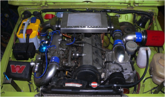

Das Ganze soll dann etwa so aussehen wie hier bei einem Projekt in Südamerika an einem 1,6 Liter Motor grob gezeigt wird:
http://www.auszookers.com/forum/viewtop ... =5&t=43087
In dieser Quelle wird das Projekt leider nur grob vorgestellt:"...setup sing an Eaton 45 and Mini Cooper S intercooler. He explained that this was it was only 1-2PSI and needed to change one of the pulleys to increase it to where he wanted to be..."
