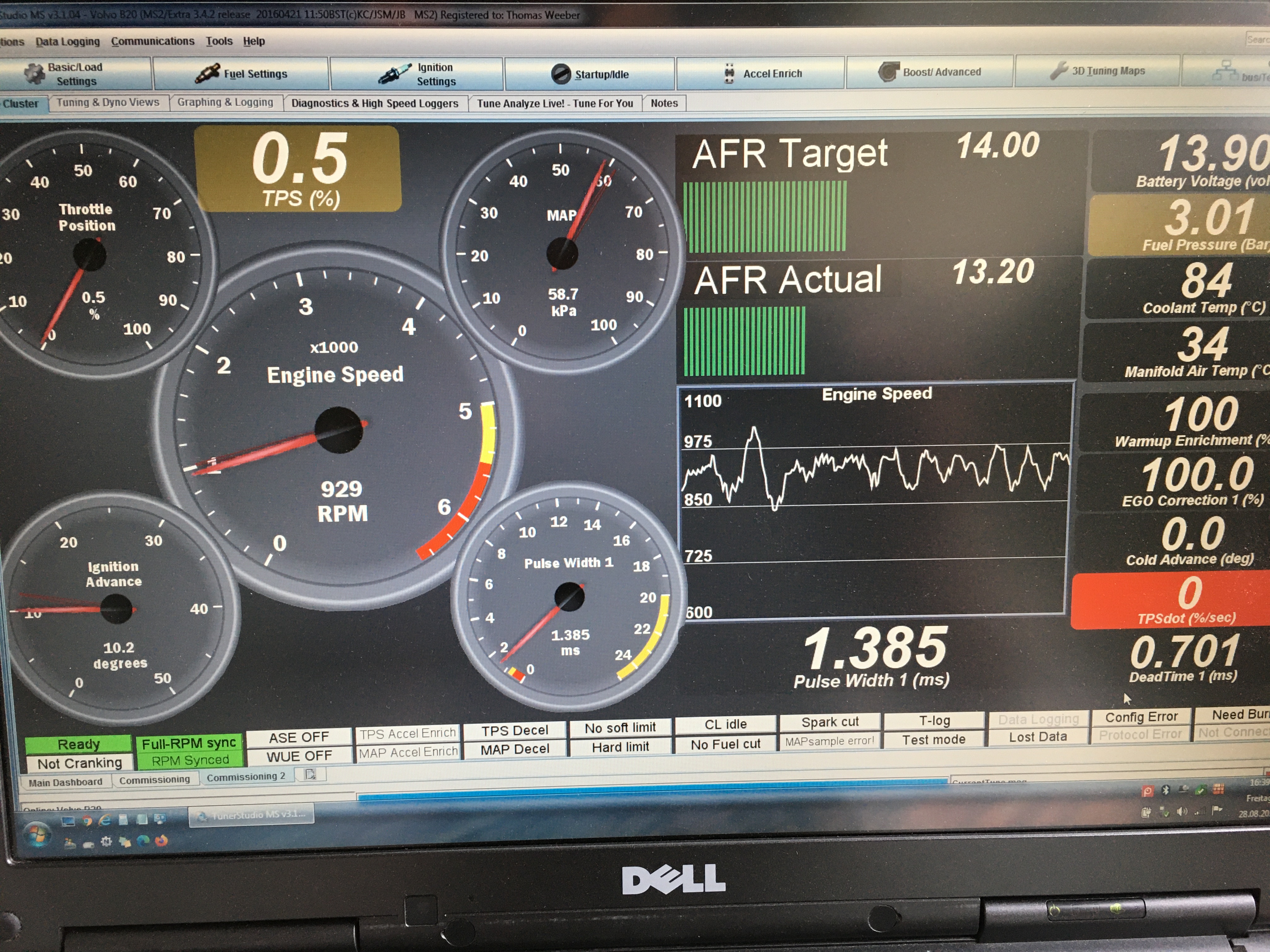

an meinem Volvo B20 (50 Jahre alt!) mit MS2 und V3 Board nehme ich gerade den Leerlauf In betrieb.
Auf der Riemenscheibe habe ich ein 36-1 Triggerrad und ich fahre Batch-Fire (Semi-Sequentiell mit 2 Spritzer pro Zylinder). Inj. 1 + 4 und 2 + 3 sind auf jeweils einem Ausgang an der MS2.
Als Düsen habe ich die originalen Bosch D-Jetronic 0280150036 (Low-Z) Düsen im System auf 2.0 Liter Hubraum mit geschätzt 120 Ps. Die Düsen habe bei 3 Bar 525ml/min und in einem anderen Datenblatt 380ml/min.
Wenn ich aber 1 Min. lang bei 3 Bar konstant (1A Strombegrenzt) in ein Glas sprühe komme ich eher auf die 525ml. Als DeadTime verwende ich 0,8ms und Spannungs-Korrektur 0,1ms/V.
Nun musste ich feststellen, dass ich im Leerlauf bei AFR 13.5 nur eine PW von ~ 1,35 habe. Nach meiner Info sollte man nicht unter 1,7ms kommen da es sonst sehr schwer wird den Leerlauf ruhig zu bekommen. Das ist auch genau mein Problem. Der Leerlauf schwankt um 950Rpm +/-100 Rpm. Im Anhang ist ein Log-Datei (mlg) wo die Schwankungen zu sehen sind.
Die Zündung habe ich auf einen festen Winkel von 15° vor OT gesetzt und es mit der Lampe überprüft. Der Motor ist warm 90°C und WarmUp ist abgeschlossen. EGO und alle anderen Zusatzfeatures sind ausgeschaltet.
In der VE Tabelle habe ich um Idle herum gleich Werte eingetragen.
Liege ich richtig das mein Schwanken von dieser niedrigen PW kommt? Was kann ich tun?

In dem Bild sieht man wie rapide die Drehzahl abfällt (Drehzahlgraph).
