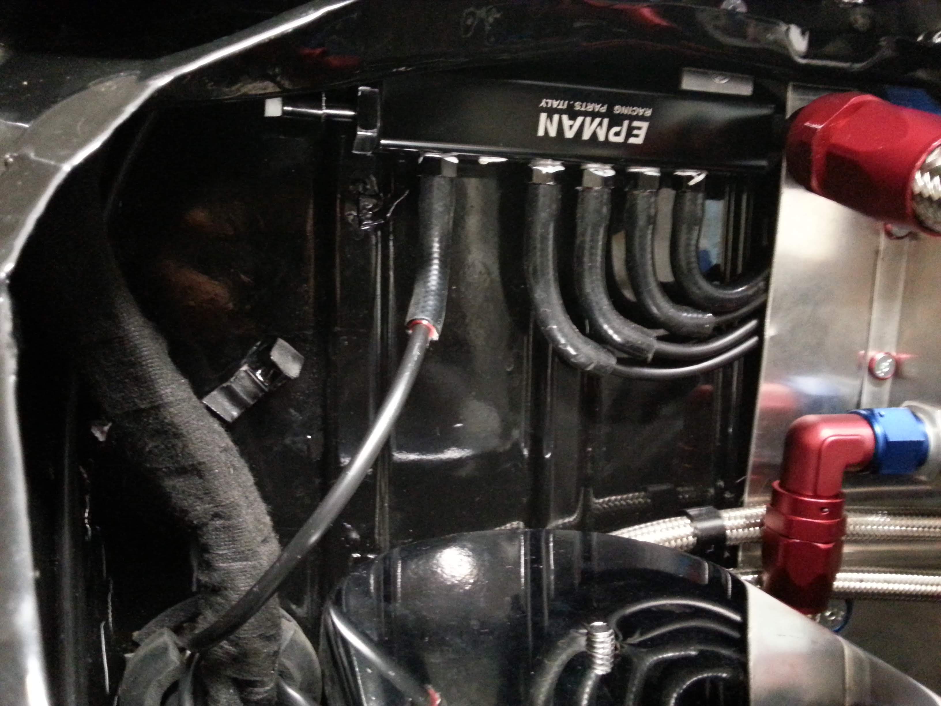

porschekäfer
Beiträge: 317
Wohnort: Bühl
Re: MAP-Sensor beim Boxermotor (TYP4-Motor)
Beitrag von porschekäfer »
Hallo. Dominik hat die Vorteile von Map zusätzlich zu Alpha N beschrieben.
Bei meinem Typ4 habe ich es auch so gemacht. 4 in 1 mit einem Miniplenum. Von da zum Steuergerät. Funktioniert gut so. Ich habe Silikonschläuche für die Biegungen und Steckverbindungen genommen. Gummi wird zu schnell spröde. Dazwischen habe ich einen starren Schlauch.
(361.62 KiB) Noch nie heruntergeladen
Bugbear
Beiträge: 112
Registriert: Sa Nov 28, 2009 3:11 am
Beitrag von Bugbear »
Wirkt sich das auch auf die Synchronisierung aus? Hast du das Gefühl kleine Abweichungen werden dadurch kompensiert?
Nein, hat meiner Erfahrung nach keinen Einfluss auf die Synchronisierung.
