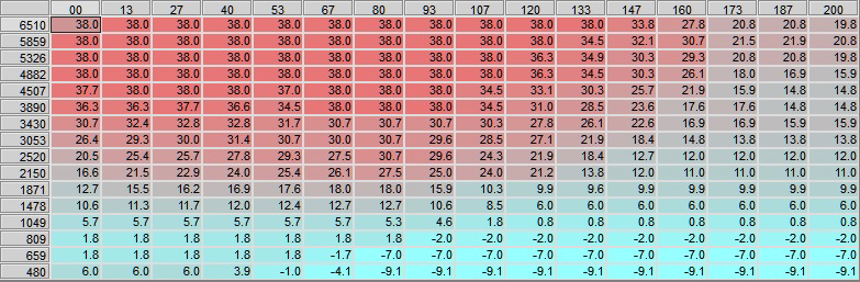

Ich bin auf der Suche nach dem originalen Zündkennfeld eines 2E Motor. Als Startpunkt in der MS.
Bekommt das jemand aus der Digifant?
Alternativ für den ADY oder AGG Motor.

hab jetzt keins vom Golf, aber eins vom ABK aus'm Audi 80. Dürfte nah genug dran sein...
MfG
Roland
EDIT: nicht von den Werten in der Lastzeile irritieren lassen, ist ne umgefrickelte Definition vom G60, der hat die Last da in kpa...
zündung abk.jpg (260.84 KiB) 30210 mal betrachtet

Die drücke in Kpa sind dann vom Absolut 0 aus.
Das Kennfeld ist in der Horizontalen also -1Bar bis +1Bar Richtig ?

Der Audi 80 hat garkeine Drücke, wie schon geschrieben, ist was umgefrickeltes vom G60. Die Achsenscalierung bei den Motoren mit LMM hab ich bis jetzt noch nirgens gefunden, wird wohl irgendwas in Richtung 0-100% Stauklappenöffnung sein...

hab was drin, damit läuft er. Geht demnächst auf den Prüfstand, dann wird einfach ein Kennfeld raus gefahren.
