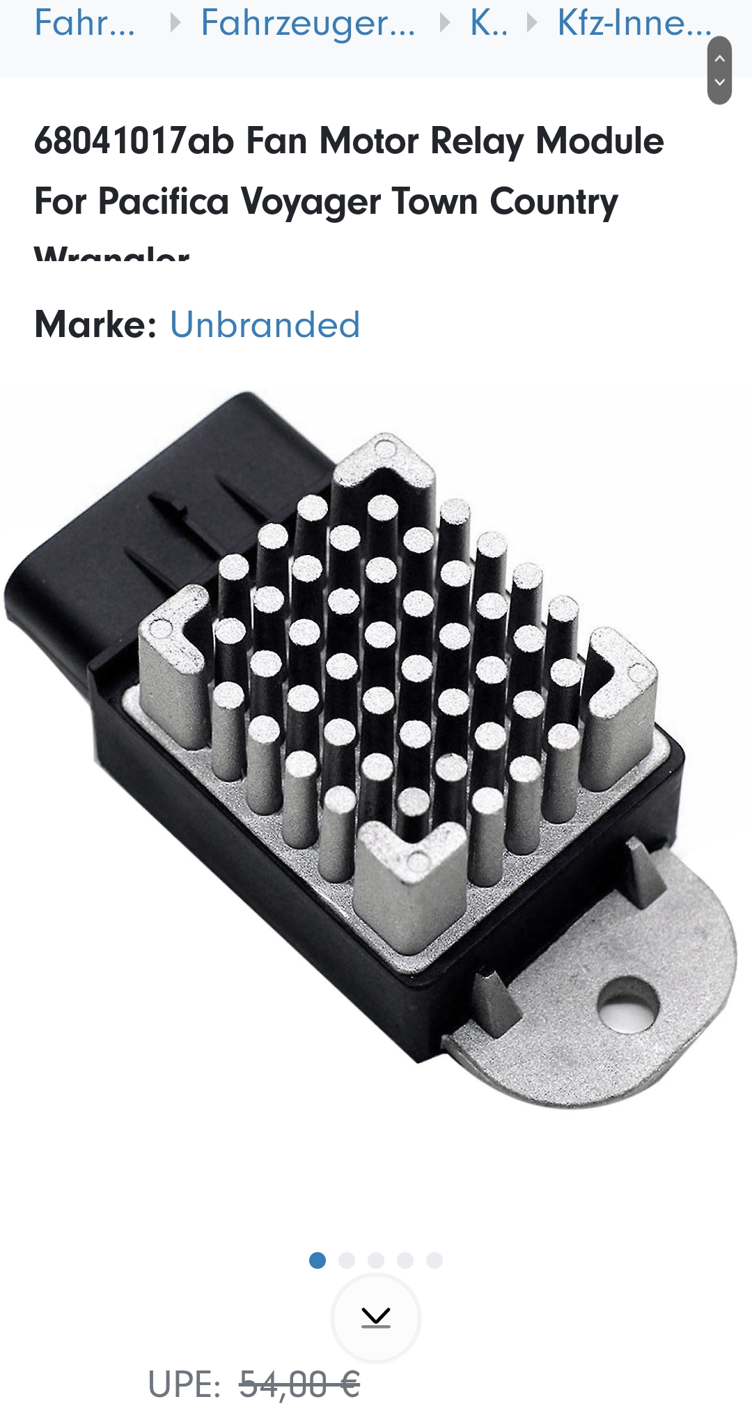

Ja, das geht mit nem SSR. Habe da verschiedene, gängige Typen verbaut und das läuft unauffällig.
el-hardo
Beiträge: 950
Re: Benzinpumpe regeln
Beitrag von el-hardo »
Servus
ZB dieses (Bild) vom Voyager.
Würde als nächstes aber gern das von Hella verwenden.
Ausgang kannst du jeden verwenden der verfügbar ist. Habe zB einem Ausgang für Lüfter, einem für Benzinpumpe, einen für elektrische Wasserpumpe.

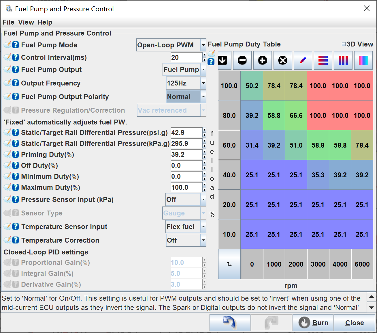

Antwort auf 2 bekomme ich nicht mehr zusammen. Hatte mich damit mal beschäftigt und herausgefunden, dass das selbst regeln nicht geht. Habe dann inkl. Benzindruck geloggt und Werte für den Table herausgefahren.

Schau im TS Menü unter Advanced -> Generic PWM Output welche Kanäle verfügbar sind. Ich habe ne MS3 Pro. Da ist es etwas anders. Ich habe da zB noch einen Haufen INJ und Spark Kanäle übrig.
Das SSR vom Bild bekommt 1. 12V in 2. PWM Out 3. Masse 4. PWM in.
Habe parallel (also zwischen 2 und 3) noch einen 10.000 Elko reingehängt. Dadurch hörte sich die Pumpe deutlich schöner an.
