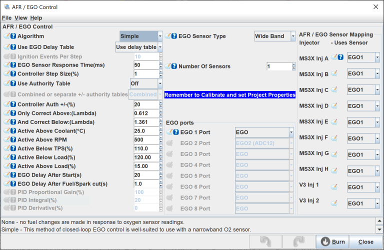

Hi Leute.
Wollte mit meiner MS3 die Lambda Target Tabelle nicht mehr abhängig vom Druck bei Speed Density Regelung machen sondern abhängig von der Drosselklappe.
Zündung und Einspritzung bleiben Speed Density aber AFR Tabelle hab ich unter General Settings auf TPS gestellt.
Wenn ich das mache, dann macht der keine EGO Controll. EGO Correction bleibt immer bei 100% obwohl alle Bedingungen erfüllt sind. Stelle ich zurück ohne die ECO Controll zu ändern, dann regelt er sofort wieder. Firmware ist 1.5.2
Kennt jemand das Problem? Wo ist da noch was versteckt, was ich übersehe?
Oder ein Problem mit der Firmware?
VG Tim

was hast du dann im EGO Menü bei active above Load und active below Load drinnen?
Beiträge: 1188
Re: EGO Controll mit TPS basierter Tabelle
Guter Hinweis. Muss ich nachschauen. Laut dem was ich im Kopf habe 10 - 105, noch basierend auf dem MAP.
Wenn TPS der Load wird, dann hat man quasi 2 TPS Bereiche die man ausfüllen muss? Würde erklären, warum es im Leerlauf nicht ging. Muss ich mir anschauen, auch im Log, warum es dann im Teillast auch nicht ging...
Beiträge: 1188
Hm, laut Log nur bis 5% TPS getestet. Da man da TPS getrennt vom Load einstellt, war das im Kopf als Map Wert. Habe gerade keinen Zugriff um das zu testen, geht erst im Sommer wieder. Vermutlich wird es das sein.
Ärgerlich, verwirrend, dass man dann TPS und Load gleich TPS einstellen muss...
