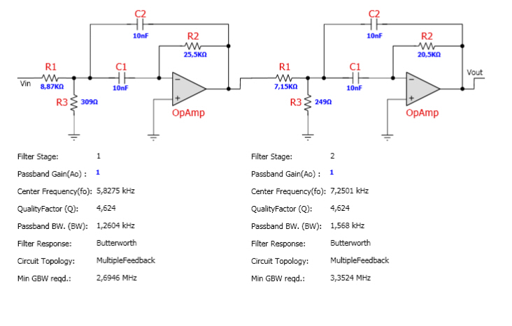

Perfekt wäre ein Butterworth Filter der 3/4. Ordnung in Verbindung mit einen anständigen Audio Operationsverstärker für ein relativ "einfaches" Tool.
Nur die Filter sind halt sehr Bohrungsabhängig...
Hier mal für einen 6,5KHz Filter mit einer Breite von 1,6 KHz und einen DB Level von 40dB glaub ich.
MfG
MfG
- ButterworthFilter.jpg (79.79 KiB) 8406 mal betrachtet

in welchem Frequenzbereich muss man den auf die Suche gehen.
Gibt es nicht schon freie Software(Spektrumanalyse mit Filtereinstellungen) für die Soundkarte? Da kann man auf die Suche nach dem typischen Klopfen seines Motors gehen, und sich dann so einen Butterworthfilter aufbauen, um eine permanente Klopferkennung zu haben.

Der Frequenzbereich ist von der Bohrung und den Mechanischen Gegebenheiten des Motor abhängig. 6,5 KHz wäre für einen Motor mit einer Bohrung um die 86 mm.
Was aus dem Filter hinten rauskommt ist aber nochlange kein reines Klopfen. Das Signal muss man in Relation zu anderen Verbrennungsabläufen setzen können. Dann noch das ganze Signal Drehzahlabhängig gespeichert ohne Klopfen um Mechanisches Rasseln ausgliedern zu können. Das ganze verfeinert über eine Winkelerkennung der KW/NW um nur wirklich Interessante Breiche der Verbrennung zu belauschen und fertig ist die Klopferkennung

Hört sich ja eher nach der Notwendigkeit eines DSPs an, als das man es mit zwei OPs erschlagen könnte.Metaworld82 hat geschrieben:Der Frequenzbereich ist von der Bohrung und den Mechanischen Gegebenheiten des Motor abhängig. 6,5 KHz wäre für einen Motor mit einer Bohrung um die 86 mm.
Also wenn dann nur was zum mithören mit Kopfhörer oder?
Die z.B. beschriebenen 6,5KHz sind aber doch in ihrer Frequenz nicht drehzahlabhängig?
