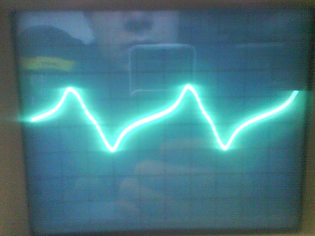

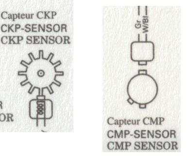

Sorry, ich schon wieder! Weiß wieder mal nicht weiter. Hab jetz schon ziemlich oft von diesen missing tooth trigger wheels gelesen, aber des hilft mir nix. Ich hab nen Zündimpulsgeber und nen Nockenwellensensor. Das Problem ist, schließ ich nur den Zündimpulsgeber an, weiß die MS nie welcher Kolben auf OT steht. Aber für den Nochenwellensensor gibt´s ja keinen Eingang. Wie kann ich weiter vorgehen?
MfG
MfG
- Signalverlauf Zündimpulsgeber:
U=0,2V/Div
t=5ms/Div - Oszi.JPG (30.17 KiB) 7368 mal betrachtet

solange du nicht vollsequi. einspritzen willst ist das der MS egal. Gezündet wird halt bei jeder Kurbelwellenumdrehung ( Einmal ins leere )
mußt dann natürlich ein anderes Triggerweel basteln

das mit 12/1 hab ich, drehzahlsignal hab ich auch mit einem oszilloskop überprüft, is alles da. ob der missing tooth 80° vor OT ist muss ich nochmal nachschauen, wie stell ich dann die 80° vor OT in der ms ein, weil ein zyklus hat ja 720°

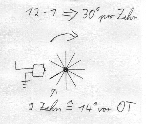

Ok wenn ich des richtig verstanden hab, dann stell ich Tooth#1Angel auf 74°, weil zwischen jedem Zahn 30° sind und der 2.Zahn halt 14° vor OT is!? oder muss ich ihn auf 44° stellen, weil es heißt ja Tooth#1Angel
- schematische darstellung meines missing-tooth-wheels
- cranking-wheel1.jpg (68.35 KiB) 7190 mal betrachtet
Megasquirt II V3.0 Daughterboard mit MS2Extra Serial 3.10
Re: Zündung
ja ersteinmal auf 74° dann mit zündlichtpistole anblitzen und korigieren!CBRKompressor hat geschrieben:Ok wenn ich des richtig verstanden hab, dann stell ich Tooth#1Angel auf 74°, weil zwischen jedem Zahn 30° sind und der 2.Zahn halt 14° vor OT is!?
