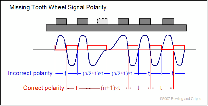

Verständlicher find ich das hier:(Habs damit dann auch endlich verstanden)
http://www.megamanual.com/ms2/wheel.htm
Trotzdem natürlich Danke für deine Antwort.
