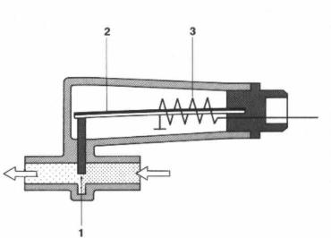

Hannes2208
Beiträge: 15
Registriert: Di Dez 18, 2012 8:22 pm
Re: Heute Hui morgen Pfui?! Komisches Verhalten der MS2
Beitrag von Hannes2208 »
Woher hast du die Information mit dem Bimetall? Wenn das so wäre würde es für mich keinen Sinn erheben das da überhaupt nen 12v Signal,geschalten wird..
Hannes2208
Beiträge: 15
Und zum einstellen und wieder gangbar machen:
http://www.g-laderseite.de/forum/viewto ... 93a88c6cfc
Wenn links nicht erlaubt sind bitte löschen!
rAcHe kLoS
Beiträge: 710
Wohnort: Fulda
Beitrag von rAcHe kLoS »
Diese Zusatzluftschieber sind absoluter Standard in fast allen Motoren mit Jetronic / Motronic gewesen, diese hatten zusätzlich zu der entsprechenden Platzierung am Motorblock oder direkt am Thermostat eben noch eine Heizung. Mit der üblichen Leerlaufzigarre, die komplett ihre Öffnungsstellung über PWM bekommen hat haben diese Dinger überhaupt nichts zu tun. Einstellen lassen sich aber auch die alten Zusatzluftschieber mit Bimetall, allerdings gibt es bei denen durchaus auch eine defekte Heizung und entsprechend schließen die teilweise nicht schnell genug oder bleiben nicht zu.
Hannes2208
Beiträge: 15
Ahhh jetzt hab ichs verstanden :D
anhand von dem Bild was ich mal angehangen habe...
und die Heizung hängt an klemme 15 also wirds ständig geheizt.
rAcHe kLoS
Beiträge: 710
Wohnort: Fulda
Genau das sind die Teile, den Anschlag des Luftspaltes kann man wie beim PWM Teil auch nachstellen. Hab da sogar eine Anleitung aus dem Fiat WHB, allerdings lutschen die Dinger halt auch einfach aus. Bimetall ist nun mal nicht für die Ewigkeit, genauso ist das Teil nicht mehr zu gebrauchen wenn die Heizung hinüber ist.
