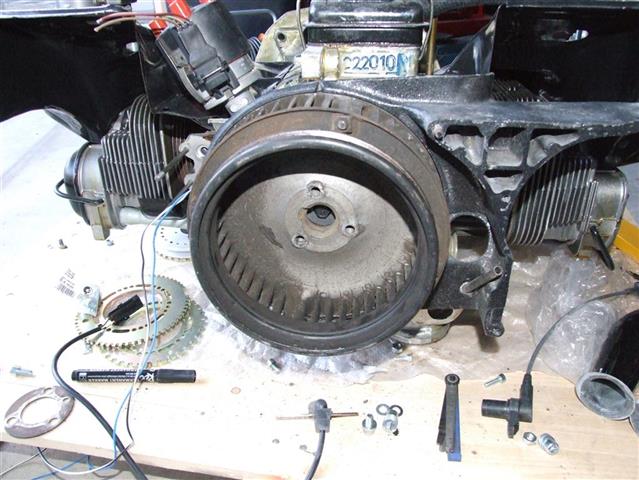

Am nackten Motor sieht man hier die 36-1 Triggerscheibe.
DSCF9914 (Medium) (Small).JPG (69.35 KiB) 5013 mal betrachtet
Sie ersetzt die 2mm starke Beilagscheibe hinter dem Gebläserad
DSCF9936 (Medium) (Small).JPG (59.75 KiB) 5013 mal betrachtet

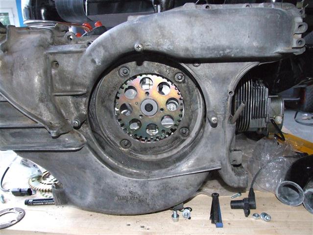

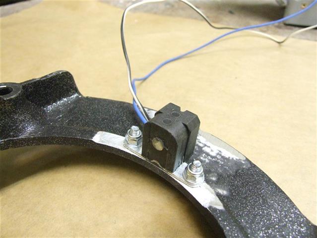

Der Picup wird an der Rückseite des Gebläsekastens auf 9Uhr montiert .
Die Guss-naht ist in dem Bereich zu glätten ,eine Feile genügt vollkommen.
DSCF9918 (Medium) (Small).JPG (52.24 KiB) 5013 mal betrachtet
Zur Montage des Picups werden noch 2 Bohrungen angebracht und der Picup verschraubt
Auf den Bildern sieht man nur einen Teilabschnitt des Gebläses ( Dummy)
DSCF9928 (Medium) (Small).JPG (57.16 KiB) 5013 mal betrachtet
DSCF9931 (Medium) (Small) (2).JPG (49.42 KiB) 5013 mal betrachtet

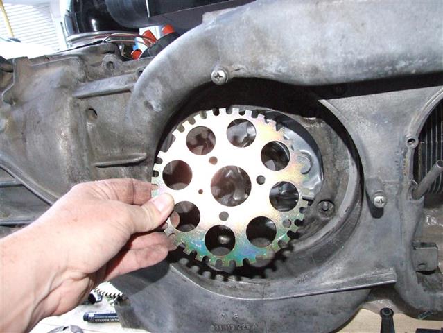

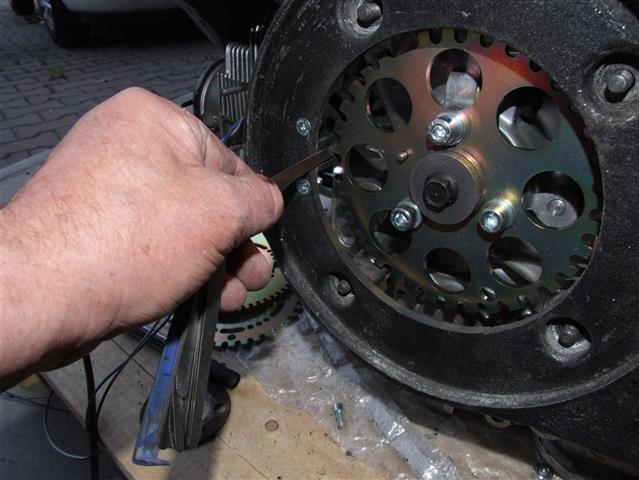

Der Abstand wird vor dem Festziehen eingestellt ,das erleichtert die gesamte Montage
DSCF9935 (Medium) (Small).JPG (56.31 KiB) 5011 mal betrachtet

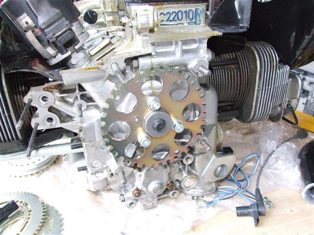

Hier ist der Lüfter noch mal zu sehen
DSCF9937 (Medium) (Small).JPG (68.61 KiB) 5011 mal betrachtet
Das Triggerad kann auch bei Montiertem Gebläsegehäuse aus und eingebaut werden
DSCF9940 (Medium) (Small).JPG (66.52 KiB) 5011 mal betrachtet
wichtig ist natürlich die Einbaulage der Triggerrades wegen der Position der Lücke und der Montagetiefe
DSCF9942 (Medium) (Small).JPG (62.48 KiB) 5011 mal betrachtet

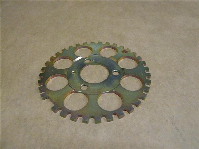

Benötigt wird ein Triggerrad (42,-)
DSCF9947 (Medium) (Small).JPG (42.63 KiB) 5009 mal betrachtet
