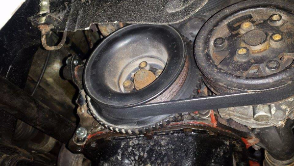

Wie hast das drehzahlsingnal?
So haben wirs am g60 gemacht.
Läuft super
