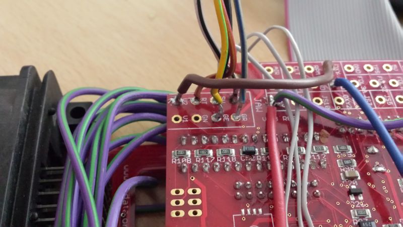

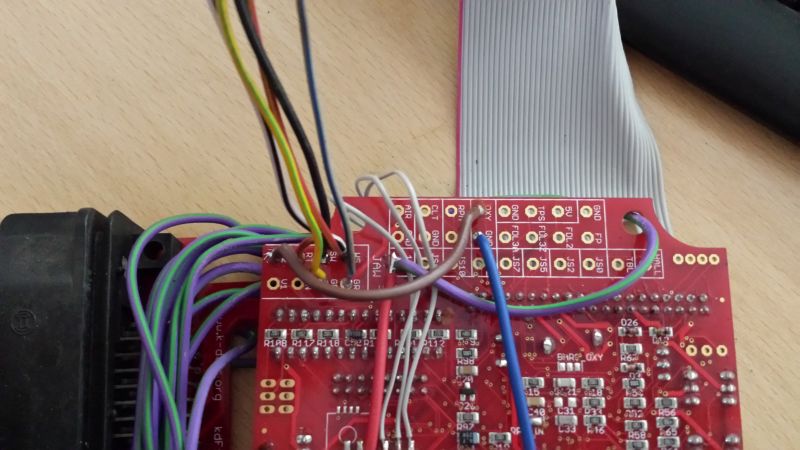

Hab eine Kdfi v1.3 r89 fürn M60B40 Motor. Hab den JAW Prozessor nach gerüstet in den vorgesehnen slot und eine Breitbandlambda sonde verbaut. Hab die Breitband sonde wie im Handbuch beschrieben auf die Kdfi gelötet, in dem Steuergerätfeld wo JAW steht. Hab dann die JAW mit OXY1 verbunden. Hab dann im MegaTune versucht die sonde zu kalibieren, hat auch so weit geklappt.In meinen Augen. Aber was merkwürdig ist, ist das bei der AFR anzeige vor dem Starten des motors 14,7 angezeigt wird, sobald der motor läuft steht 12,9 dran und verändert sich nicht. Bin dann mit dem Auto gefahren um zuschauen ob die anzeige sich verändert.Die anzeige bleibt bei 12,9 stehen und verändert sich nicht :?: :?: :?: :?: . Hab dann mein Multimeter genommen und mal die sonden heizung gemessen ob die geht. Sonden heizung geht, hab dann die restlichen kabel durch gemessen bei verschieden bereichen von teillast bis volllast und die werte verändern sich.

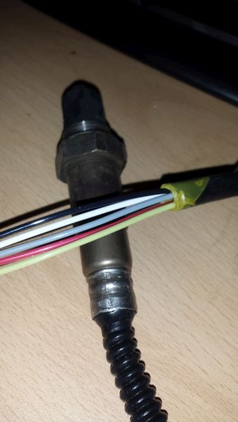

die Sonde selber hat bloss 5 kabel. Schwarz,Rot,Weiß,Grau,Gelb.

Hab 5 Kabel auf die Kdfi gelötet und nen Stecker hin gemacht. Klar hab ich sie angesteckt. Steuergerät war auch angesteckt und Zündung an.

Aso Sorry falsch verstanden. Nein benutz nicht den original Stecker. er war zu groß für des Loch wo er durch musste
Re: Breitbandsone kalibrieren funktioniert nicht!!
Du brauchst für die LSU 4.2 definitiv 6 Drähte.
Es ist Original ein 6 Poliger Stecker wobei alle belegt sind.
Mag wohl sein das nur 5 zum Sensor gehen das ist aber unwichtig da die Breitband Sensoren sowieso immer mit original Stecker betrieben
werden müssen denn dort sitzt auch der Kalibrierungswiderstand.
butze hat geschrieben:Aso Sorry falsch verstanden. Nein benutz nicht den original Stecker. er war zu groß für des Loch wo er durch musste
Dann ist deine Sonde unbrauchbar!!
Kannst ja mal versuchen den Stecker jetzt wieder anzulöten.
