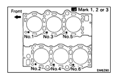

Die Zündreihenfolge hab ich sortiert. Kann man sich besser merken. :lol:
Nein war Spaß!
So sieht das im Original aus.

Also wenn die Megasquirt in der Reihenfolge a-b-c-d-e-f zündet dann passt es schon.
Die Zündreihenfolge des Motors ist tatsächlich 1-2-3-4-5-6 !
