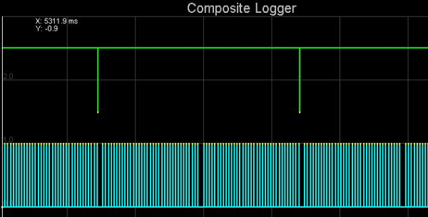

Wenn der Code den Nw Sensor nicht verwendet wäre ich nicht 100 pro sicher ob man den in Ts sieht.
Stell doch mal auf ein 60-2 Rad mit Nw Sensor.
Das der damit nicht läuft ist klar. Aber da siehst im
Trigger Log sicher ein Nw Signal.
Re: Firmware-Modifikation: NW-Sensor bei Rover#2 Wheel Decorder unterstützen?
Sehr guter Vorschlag, so werde ich es machen. Dann kann ich sicher sein, wo das Problem liegt :D

Also, es liegt tatsächlich an der Firmware! Schalte ich, wie von Alfagta vorgeschlagen, von Rover#2 auf Dual Wheel, wird das NW-Signal angezeigt. Bei JumboHHs Megasquirt 3 scheint das dann eben anders zu sein als bei der MS2.

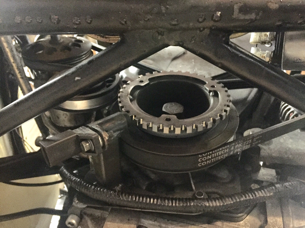

Letztendlich habe ich heute testweise ein normales 36-1 Rad verbaut (noch provisorisch angepunktet). Damit bekomme ich tadellose Signale. Für einen Startversuch hat die Zeit heute aber leider nicht mehr gereicht...
