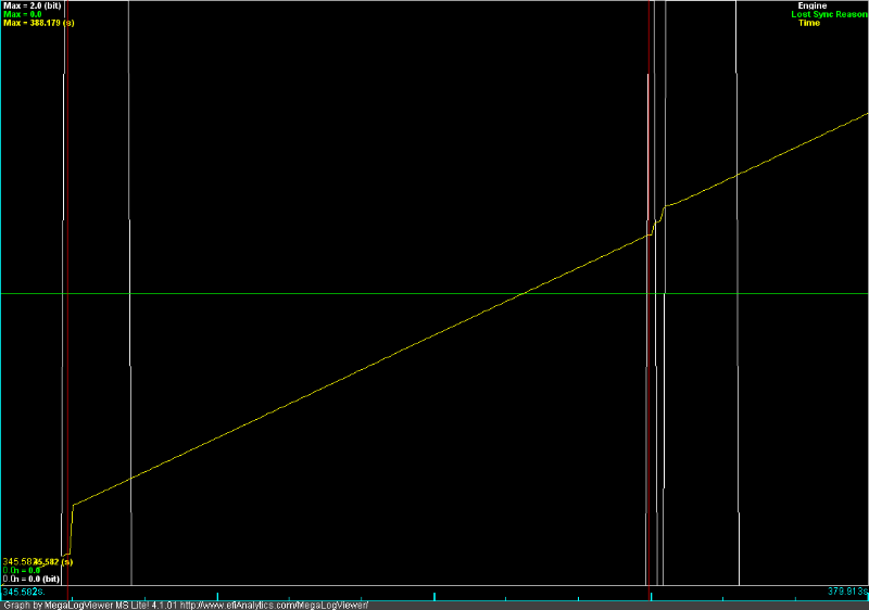

edit: Bild vergessen. Typischer Signalverlauf mit Aussetzer.
Vielleicht kann mir ja wer nen Tipp geben, was sinnvoll wäre zu prüfen. Wenn jemand weiß, welche Bauteile alle der VR-Auswertung dienen würde ich mir das gerne auch nochmal näher ansehen. Ich weiß an dem Punkt nicht mehr weiter, da ich die letzten Tage so ziemlich alles mehrfach getestet habe, was mir irgendwie plausibel erschien.
Im Anhang noch ein typischer Verlauf des Toothloggers und die aktuelle MSQ. Läuft kurz, hängt dann - manchmal hängts sogar schon, bevor der Logger überhaupt was in die Datei schreiben kann.

Laut dem Graph hier (Log2, laut Toothloggerdaten korrekte VR-Sensor Polarität) resettet die MS fast unmittelbar, nachdem der Motor als startend erkannt wurde. (Bild)
