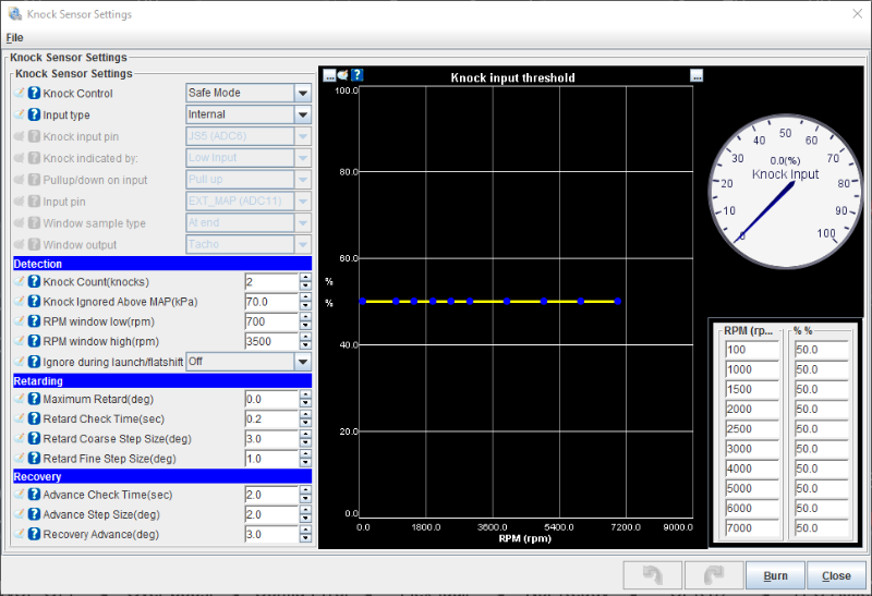

Den Klopfsensor hast Du an die an die drei Adern angeschlossen? Schirm an Schirm und rot/weiß an an die anderen beiden Pinne? Der Schirm am Klopfsensor ist der, der den unendlichen Widerstand zu den beiden anderen pinnen hat.
Hast Du die klopffrequenz nach oben gesetzt? Um so höher die eingestellt ist, desto tiefer sinkt das Eingangssignal.

Hast du die Klopffrequenz mal hochgesetzt?
Die Sensorkabel waren so empfindlich, weil ich die so empfindlich eingestellt habe. einmach nur, um die Funktion sichtbar zu machen! Ich kann das auch so unempfindlich stellen, dass es garnicht ausschlägt.

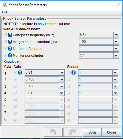

Ansonsten denke ich dass das Ding einfach übersteuert, also zuviel Input bekommt sobald der Motor läuft. Die 102,3% kommen vom Wert 1023, Maximalwert bei 10bit.
Versuche mal mit den GAIN Werten weiter runter zu gehen.
Folgende Einstellungen verwende ich bei einem 2.0 8V Vierzylinder mit 86,5mm Bohrung:
Ob die Settings wirklich passen weiß ich leider auch noch nicht, aber es kommen zumindest mal Werte.

du hast recht, auf dem Test Pin liegen 5 Volt an. Ich habe alle deine Einstellungen übernommen, aber sobald ich den Motor starte
Es ist völlig egal was ich in den Settings einstelle Gain, und Klopffrequenz alle Werte ganz hoch und ganz tief es ändert sich nichts, außer ich stelle auf Disabled, da geht die Anzeige auf 0

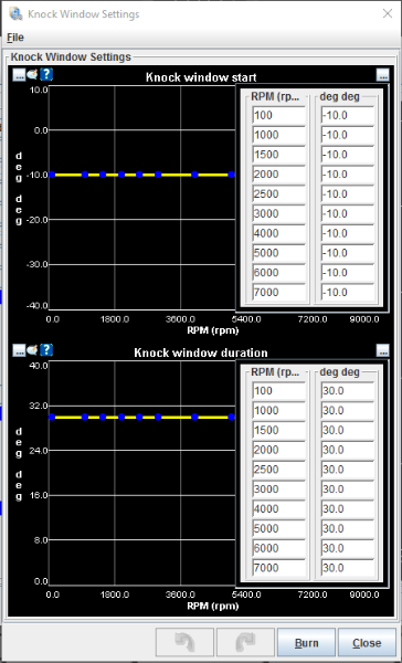

Re: Knock Modul für die MS3 von no-limit
ChristianK hat geschrieben: Nun haben die MX-5 Burschen da schon ein wenig gebastelt. Allerdings verstehe ich die Einstellung komplett anders herum.
Nach meiner Verständnis bedeutet Start = Start und Duration = Dauer. Somit müsste doch der Start vor der Duration kommen.
KW° im positiven sind in der Regel ja KW° vor OT und KW° im negativen sind die KW° nach OT. Oder? Ist bei der Zündung ja auch so.
Hier schau mal: Bild
Klopfen beginnt in der Regel nach OT.
Und der Verbrennungsschwerpunkt verschiebt sich mit der Drehzahl gewöhnlich auch immer später (nach OT) - Zündung wird später mit steigender Drehzahl.
Du kannst natürlich die Zündung soweit vor ziehen das es auch schon vor OT knallt ;)
Aber dann hast du halt Störgeräusche mit dabei.
