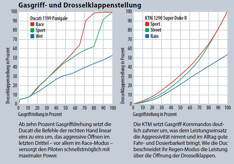

Habe zufällig noch was gefunden. Passt jetzt vielleicht nicht mehr zum ursprünglichen Thema, aber vielleicht doch zur entstandenen Diskussion.
Hier mal die Kennlinien von Panigale und der SuperDuke.
Ist jetzt in den Diagrammen nicht drehzahlabhängig. Ich weiß auch nicht ob es bei denen tatsächlich noch ne Drehzahlabhängigkeit gibt, oder es das schon war.
Interessant vor allem bei der Ducati im Racemodus, obenrum der starke Anstieg. Da wird dann quasi mehr Gas gegeben als der Fahrer eigentlich vorgibt :D
Bei der Duke wieder genau andersherum. Da öffnet die Drosselklappe eigentlich immer weniger als man Gas gibt. Außer bei 100%
Und auch der Verlauf der Duc bis circa 10% TPS. Wäre sicher mal interessant damit zu fahren und das zu testen.
Dürfte ja dann gerade so nachm Scheitelpunkt beim Öffnen vom Gas interessant sein.

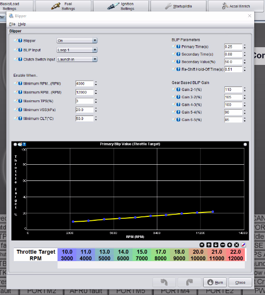

Runterschalten ohne Kupplung, geht zwar auch so. Aber mit Blipper wesentlich einfacher.
Hier wird wieder über den Kraftsensor erkannt, dass der Fahrer mit dem Fuß Kraft auf den Schalthebel -> Schaltstange -> Schaltwalze ausübt.
Das ganze geht natürlich nur im Schubbetrieb, also Drosselklappe geschlossen. Dann wird das Getriebe durch einen "Primärblip" also einem z.B. 70ms langen Gasstoß kurz entlastet.
Direkt im Anschluss kommt ein wieder recht kurzer "Sekundärblip" um die Drehzahl anzugleichen.
Das ganze muss natürlich im Idealfall Drehzahl und Gangabhängig passieren und richtig eingstellt werden.
Hier im Video sieht man beides (Hoch und Runterschalten ohne Kupplung): https://www.youtube.com/watch?v=cCSiYBL6oBY
Im Anhang mal ein Bild wie man das bei der MS3 realisieren könnte.
Im Moment nur in der TunerStudio .ini
Aber habe mir alle Größen und die Kennlinie aus anderen Funktionen geklaut, die ich nicht verwende (z.B. WaterInjection, NitrousInjection etc)
Sprich im Prinzip könnte ich es auch in der Firmware umsetzen.
Das große Fragezeichen ist nur wie dort das Throttle Target berechnet wird bzw wie ich dort ansetzen kann.

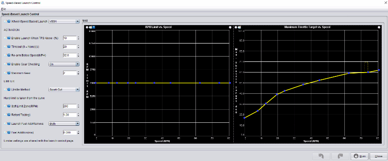

Zur Launch Control habe ich mir auch schon mal Gedanken gemacht.
Da könnte man z.B. Geschwindigkeitsabhängig ein Maximum Throttle-Target vorgeben.
Zur Drehzahlbegrenzung vor dem Start im einfachsten Fall auch hier ein Throttle Target.
