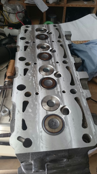

heute kam endlich der Kopf vom Ventilsitznachschneiden zurück :)
Habe jetzt den Kopf geplant und anschließend werden die Ventile eingeschliffen.
Für "DIY-Planung" siehts recht brauchbar aus, hab ja leider keinen großen Messerkopf sondern nur n 40mm Walzenstirnfräser.
Übergangskanten kann man aber nicht erspüren, ist also kleiner als ca. 2µm (Das habe ich mal testweise an der Uni überprüft. Da liegt ziemlich genau meine Wahrnehmungsschwelle mit dem Finger). Da Rz 8mal so groß sein darf, habe ich nichts zu befürchten.

Re: Polo 86C 1.3 Eco-Tuning
Nicht zu glatt machen. Dann dichtet die Kopfdichtung schlecht! Rz 15-20 micrometer.

Es ist glatt, aber nicht spiegelglatt. Habe mich da schon an die Vorgaben gehalten (Hey, wer dachte das sich Fertigungstechnik 1 nochmal in der Praxis bewährt..). Beim 2. Bild sieht man die Frässpuren.
Sind halt keine Kanten/Absätze drin, trotz viermaligem drüberfräsen, das war mir wichtig.
Patrick
PS. beim Hersteller der Dichtung stehen aber auch nur Maximalwerte, Minimalwerte nicht.

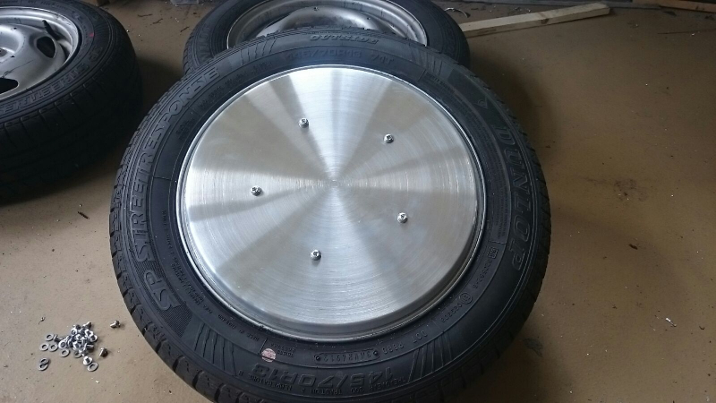

Desweiteren habe ich mal meine Idee der günstigen Radscheiben umgesetzt. Der Arbeitsaufwand dafür ist mir aber zu groß, um das nocheinmal zu machen. Am Hauptprojekt werden also die Edelstahl-Mooncaps eingesetzt (habe eh noch 2 Stk. davon).
DIY Radscheibe aus Alu

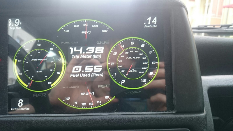

Zum schluss bin ich dann heute wegen ausgefallenem Zug (Rad stand leider zuhaus) mit dem Auto zurückgefahren. Trotz Berufsverkehr, vielen roten Ampeln, kaltem Motor, nicht ausschalten des Motors an Ampeln wegen dem logging und Parkplatzsuche: 3,8l/100km.
Allein durch die andere Motorsteuerung. Bis spätestens mitte April muss der neue Motor eingebaut werden und dann werden erstmal die 3l/100km fallen :D
Verbrauch auf Kurzstrecke. 50% Stadt, 50% Landstraße

... Ich bin ja beeindruckt von Deinem Dash....

Nach Anlaufschwierigkeiten weil es keinerlei Tutorial, Anleitung oder sonstwas gab (und auch keine wirkliche Hilfe aus der MegaSquirt Gruppe :roll: ), hatte ich das Dash nach ca. 1,5h stehen.
Werde mir bald noch ein paar weitere machen.
Da ich jetzt mitbekommen habe das man in einem Projekt mehrere parallel in Reitern laden kann, werde ich diese jetzt spezialisieren.
"Motorüberwachung" fürs Abstimmen und kontrollieren, Eco-Panel um alle Infos bezüglich des Verbrauchs zu haben, "Mäusekino" für ein bisschen bling bling

Das Dash sieht wirklich genial aus! Die Verkleidungsscheibe is allerdings ne fiese Netzhautpeitsche :lol:

Wenn du den Kopf noch nicht drauf hast, arbeite den Ölkanal noch nach....

@Carsten: Ölkanäle nacharbeiten?
Der Kopf ist noch nicht auf dem Block montiert, aber der Ventiltrieb ist schon drin.

am ersten Zylinder geht der Ölkanal ja durch das Schraubenloch.
Es ist sinnvoll (und steht wohl auch in VW-internen Anweisungen im Falle, dass der Kopf runter ist), die harte Umlenkung des Öls um 90° zu entschärfen.
Man nimmt einen kleinen Fräser und schräger den waagrechten Bereich einfach auf 45° an.
Das Öl kann dadurch besser in den Ventiltrieb gepumpt werden und die Öl-Undichtichtigkeiten der Kopfdichtung über der Lima werden deutlich später auftreten.

Also die Vertiefung die man unten links auf dem Bild des geplanten Kopfes sieht?
Da geht das Öl lang? War mir garnicht bekannt :?

Jack-Lee hat geschrieben:Also die Vertiefung die man unten links auf dem Bild des geplanten Kopfes sieht?
Ja genau! Schau dir an der Stelle den Block und die Dichtung an, dann weißt du, was ich meine...
