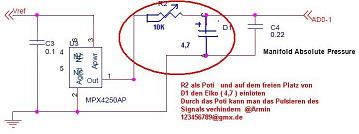

Hi mit dieser änderung bekommst du es in den Griff mit dem Poti kannst du es einstellen bis das Signal nicht mehr schwankt. Gruss Armin
http://web3.vs241142.vserver.de/images/ ... n_de_1.jpg

habe das mit der drossel schon ausprobiert, komme dann im leerlauf auf 70 KPa meine nockenwelle, sogenannte "G" nockenwelle hat einen großen hub vermutlich deswegen ist das alles so schlimm. kann das mit den verstellbaren wiederstnad mal ausprobieren.was ist denn "elko 4.7"??, hab aber die hoffnung schon fast aufgegeben, den mapsensor zu verwenden. wollte mit dem motor eigentlich nich so viel aufwand damit betreiben. ist ein stink normaler 1.8, 8 ventiler. ok alles mögliche daran gemacht polierte pleuele, kurbelwelle und schwungscheibe erleichtert, kanäle maximal! hatte mit k-jetronik 155PS. jetzt spurnt es mich aber an für mich selbst aber auch für die anderen mal zeigen was man mit MS alles machen kann. Dieses steuergerät kennt keiner von meinen kollegen.

Du kannst auch ein 100 k poti nehmen mit dem Kondensator musst du was Probieren es geht ja auch mit einen 1 mf Kondensator die Zeit ergibt sich aus den Produkt R * C
Der Nachteil ist eine kleine Verzögerung.
Gruss Armin
