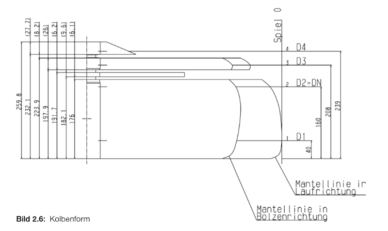

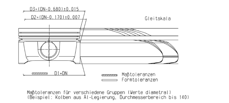

Das entscheidende ist eigentlich diese Beispielzeichnung aus der erwähnten PDF:
- Kolbenform.png (56.33 KiB) 10252 mal betrachtet
- Kolbenmaß.png (71.06 KiB) 10252 mal betrachtet
Wie du siehst, hat man oben ein Spiel von mehreren Zehntel mm.
Und jetzt kommt der Punkt deiner Fragen: Es darf NICHT sein, dass der Kolben im Durchmesser größer wird als die Bohrung. Zumindest nicht oben am Kolbenboden. Daher ja auch hier im kalten Zustand ein Spiel von 6/10 mm oder größer. Im Betrieb muss da immer ein Spiel bleiben. Und zwar so, dass das Spiel gerade nicht 0 wird, wenn der Motor die größte thermische Belastung erfährt. Ansonsten: Kolbenfresser.
Das Hemd dafür soll sich anlegen und hier gibt es die thermische Überdeckung.
Was jetzt quasi aus dem hier nicht richtig weiter gedacht ist:

Schön, da hast die Wärmeausdehnung richtig berechnet. Aber: Es ist an der Stelle, wo man den Durchmesser und damit das Spiel misst kein Vollmaterial.
Wenn du dir das Hemd anschaust, das hat vielleicht 3 oder 4 mm Wandstärke. Bei Erwärmung dehnt sich das Alu aus. Aber in beide Richtungen und zwar nicht mit dem Durchmesser an sich sondern erstmal muss man nur diese Wandstärke betrachten und da dehnen sich 3 mm eben deutlich weniger aus als wenn man mit 75 mm rechnet. Auch wenn ein Ring sich im Durchmesser mehr vergrößert als die Wandstärke: Die Kraft ist deutlich kleiner, wenn man den Ring nach außen begrenzt. Und so funktioniert das mit den Kolben.
Daher ja auch in Kolbenbolzenachse deutlich mehr Spiel als 90 Grad dazu. Weil hier mehr Vollmaterial ist.
Ich denke wenn man das im Kopf hat, dass man sich beim Kolben immer erstmal anschauen muss, welcher Bereich sich wie weit ausdehnt aufgrund der Materialdicke an der jeweiligen Stelle, dazu sich die Zeichnungen ansieht, wo ein Kolben welchen Durchmesser hat, dann wird einem das alles sehr schnell logisch. Und eben auch klar, welche Stellen sich überdecken dürfen unter Temperatur und welche nicht.
Eine thermische Überdeckung auf Höhe des Kolbenbodens, wo Vollmaterial ist, würde so hohe Kräfte erzeugen, dass der Motor schnell Altmetall wäre.
