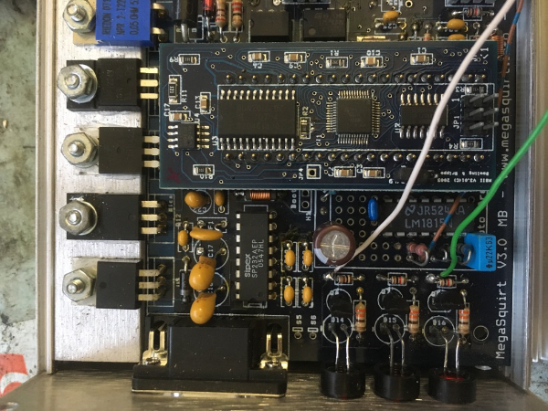

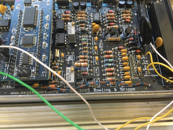

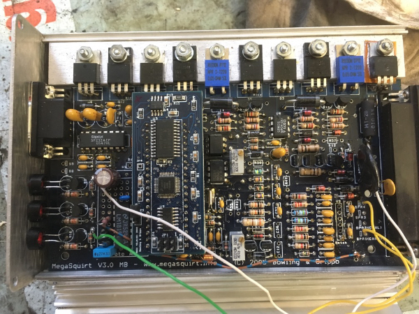

Also zum STG kann ich leider nicht wirklich etwas sagen, da diese MS2 V3.0 schon ewig in Betrieb ist und noch nie von mir etwas gemacht wurde. Hätte ein paar Fotos, vl kannst du da etwas erkennen. Bei den Kabeln (gelb, weiss, grün) ist noch ein zusätzliches Board am Gehäuse angeschraubt ... ich glaube da stand irgendetwas mit Stepper drauf... (würde glaub ich für den Leerlaufregler sein - obwohl aktuell keiner verwendet wird).

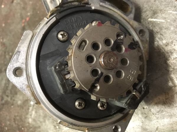

Du hast Dir jetzt jetzt ein Renix Rad gebastelt. Du hättest nur einen Zahn entfernen dürfen und dann 24-1 eingeben müssen. Jetzt ist es ein 24-1-1 Rad. Keine Ahnung, ob das so funktioniert.
Re: Toyota 4AGE 20V Drehzahlerfassung - Sync Error
Das funktioniert nicht. Renix ist nur als 44-2-2 und und 36-2-2-2 hinterlegt. Das eine sind 4-Zyl. und das andere 6-Zyl.
Du musst einen der beiden Zähne wieder herstellen. Aber den richtigen! Dann kannst Du damit sogar fullseq fahren.
Alternativ kannst du jetzt Toothed wheel with missing tooth nehmen. Dann 12 Zähne und 1 missing tooth. Dann geht nur semiseq und die Geschwindigkeit muss auf KW-Umdrehungen

Laut Bildern sieht es aus als hätten die schon einen LM1815 nachgerüstet.
Der wird zur Auswertung vom VR Sensor benutzt.
Hast du auch eine Log Datei von diesem Verhalten?
Da sollte man die Sync Lost sehen und auch den Grund.
Das es nicht geht würde ich nicht behaupten. Du hast ein Missing Tooth wheel auf der Nockenwelle.
Das geht schon. kannst auch dieser Tabelle entnehmen http://www.msextra.com/doc/pdf/html/MS2 ... e-3.4.html
Seite 122.
Dieser Aufbau ermöglicht sogar Vollsequentielle Einspritzung / Zündung.

Wieso sollte das 24-2 nicht funktionieren? Kann man ja auch kaufen....
Weil es einfach kein 24-2 Rad ist!!! Es ist ein 24-1-1
Und die einzige verbleibende Möglichkeit ist es nun, auf KW speed zu gehen und dann 12-1 einzugeben. Oder Du schweißt den fehlenden Zahn wieder dran.

Und ein Foto von deinem aktuellen Rad wenn du hast.

Hier nun ein Foto von dem Trigger Wheel. Insgesamt hat es 24 Zähne, wobei 2 Zähne entfernt wurden.

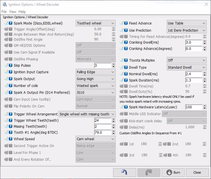

Hier auch nochmal die Einstellungen "Ignition options /Wheel Decoder":
Einstellungen Ignition-Wheel Decoder.JPG (333.28 KiB) 11017 mal betrachtet

Hast Du mal rising edge probiert? Ich habe erstmal keinen Grund für das einbrechen der Drehzahl gesehen.
