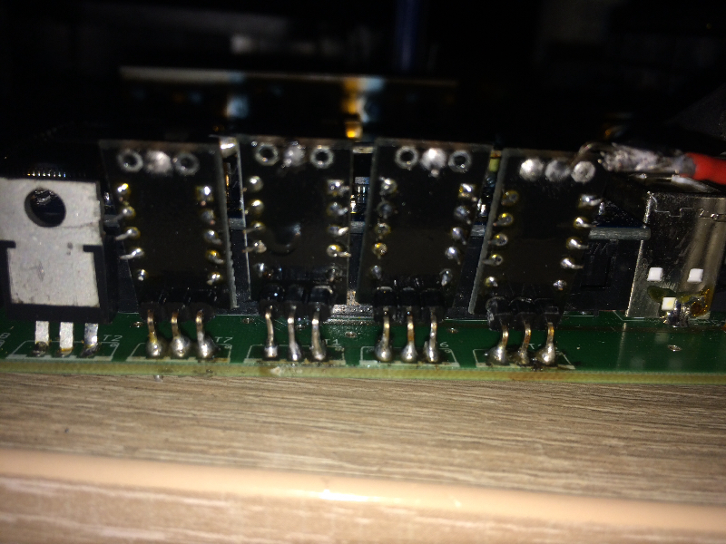

Heute bin ich wieder mal ne runde gefahren (ins Schwimmbad) als ich heim fahren wollte lief der Motor nur mehr auf 2 zylindern bin die strecke von ca 10 km nachhause getuckert und hab dort gesehen er macht auf zylinder 2und3 keinen funken die spulen funktionieren aber alle auf stecker 1und 4...
Hab dann alles durchgemessen überall 12v und 2 mal masse blos kein sygnal.
Hab dann mit ts zündausgang B angesteuert die interne led in der kdfi blinkt schaltet aber kein sygnal zum anschlussstecker
Kann es sein das die tc4427 nach so kurzer Zeit kaputt sind????
Re: 1.8t im golf 3
sind eigentlich sehr robust die Teile.
Messe am Eingäng des tc.
liegt da was an ?

Re: 1.8t im golf 3
Am Input pin. ist der linke pin von den 3 wo es eingelötet ist. Steht e in daneben

So hab jetzt gemessen sygnal von der kdfi kommt zum tc4427 aber der gibt kein signal mehr aus hab ihn dann mit dem 2 ausgang gebrückt und funke war wieder da.
Hab aber grad einen neuen tc eingelötet so hab ich immer eine eiserne reserve sollte ich mal wo zum stehen kommen kann ich mit einem kabel derweilen brücken :lol:
Der 2 von links war das problem auf dem Bild ist schon der neue drinn und morgen fahre ich hoffentlich schonwieder dann mache ich den log mit der vanos an und ausgeschaltet
Re: 1.8t im golf 3
Schau aber man ob du irgend eine RückSpannung hast.
Die Teile sterben nicht ohne Grund

Das Gehäuse der kdfi hat innen einen kühlkörper aus Eisen der Schwarz lackieiert ist und da hab ich gesehen das an ein paar stellen die Farbe ab war.
Es kann gut sein das der tc dadurch einen kurzschluss bekommen hat...
Hab den kühlkörper jetzt mit ein paar lagen Teser band überzogen und die tc weiter richtung Platine gebogen
Aber trotzdem wie meinst du das mit einer rückspannung sry für die frage aber ich kenne mich bei der Elektrotechnik so gut wie null aus
