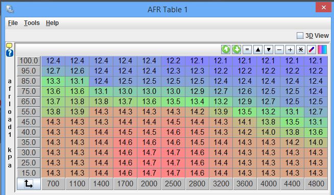

Ich habe nun mal den AFR Generator bedient. Das ist das Ergebnis nach dem ich noch alles um 0,4 fetter gemacht habe.
Mir ist noch etwas unklar bei welchem MAP Wert man den max. Drehmomentpunkt und die max. Leistung angeben soll. Ich habe jetzt beides bei 100kPa angegeben. Scheint eh keinen Unterschied zu machen.
- Beiträge: 2278
Re: TYP1 - 1600 mit ACD Teilen
Bisschen Arg fett obenrum. Geh mal von 85-100% auf 13-13.2
Kann natürlich niemand wissen, wie Dein Motor unter welchen Bedingungen läuft....
Gu musst Dir überlegen, was Dein Motor an welcher Stelle machen soll. Im Teillast eher magerer zu sparsam fahren z.B.
Oder beim Anfahren vielleicht ein wenig fetter. Wenn der Leerlauf ordentlich funktioniert, kann man im Bereich des LL ruhig die 14,7 anpeilen.
Am besten schaust Du Dir ander Tables bei google an und entwickelst bit by bit DEIN Table! Mit schönen gleitenden Übergängen. Den Generator in TS kann man in die Tonne schmeißen!

Danke für die Meinung. Ja du hast Recht. Ich werde auf 13,2 oder so gehen bei Vollast. Der Leerlauf auch bei 14.7 stabil, also kann ich es auch hier magerer probieren.
Der Motor ist ein ganz normaler Typ1 mit Serienteilen. Ich will nur nicht zu mager starten. Aber klar 12.1 ist schon zu fett.
Es gibt im Forum ja ein paar Daten von Typ4 Motoren. Dann werde ich mal da mal eher dran anlehnen. Den Rest muss ich dann selbst erfahren

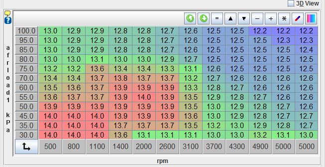

Ich bin immer noch begeistert wie gut das Auto ohne viel Abstimmung schon läuft
Ich hatte zwar vergessen die AE auszuschalten, aber vielleicht fährt er ja deshalb schon so gut.
Ich zieh damit Schwarzwaldberge hoch, bei denen sich der Vergaser erst mal nur verschluckt hätte.
Ich fahre nun mal mit den AFR Zielwerten: Abmagern werde ich dann Stück für Stück. Ich muss erst mal noch lernen wo ich im Kennfeld bei bestimmten Situationen bin.
Hauptsache ich habe keinen mageren Ecken. Einzig ein mögliches Klingeln macht mir sorgen. Von den Vergasern her kenne ich das Geräusch zwar "Beschleunigungsklingeln".
Bei dem Gerappel im Auto durch Getriebegeräusche und etwas lauterem Auspuff ist das gar nicht so leicht zu hören.
Naja, die Zündung ist ja noch so wie früher und mager fahre ich ja gerade nicht.
Das PWM Current Limiting habe ich noch ausgeschaltet, da ich 14Ohm Injektoren habe.
schau dir mal die letzte rpm reihe an,2x 5000U/min
- porschekäfer
- Beiträge: 317
- Wohnort: Bühl
Ups
Das ist mit beim Skalieren des VE Kennfeldes passiert.
Besten Dank für den Hinweis.

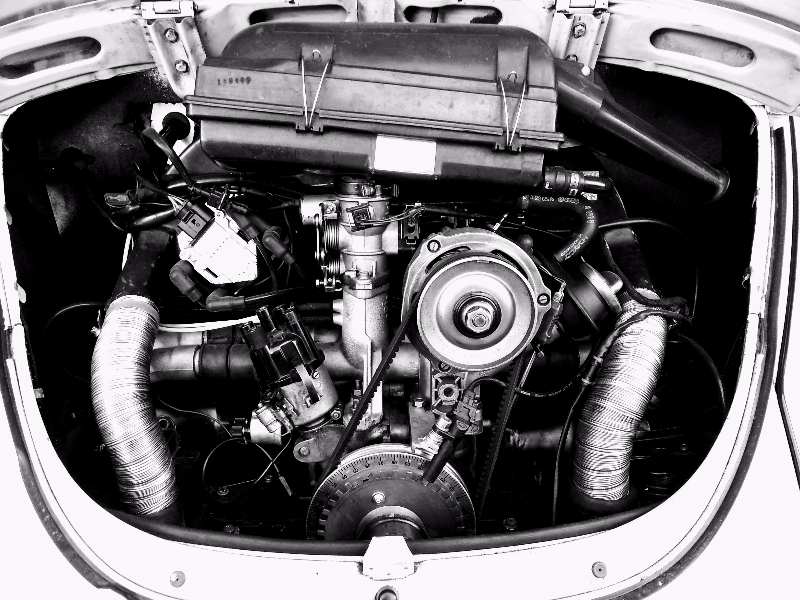

Ich bin jetzt ca. 1 Jahr mit der Megasquirt ohne Probleme gefahren. Es ist einfach 1000 Mal besser als ein alter Vergaser
Der Motor springt immer sauber an. Er stirbt nie an der Ampel ab und die Warmlaufphase ist auch sauber dargestellt.
Ich kann ab 800 U/min sauber ohne Stottern beschleunigen. Ich fahre immer noch eher fett durch die Gegend, aber es funktioniert gut. Den Spritverbrauch habe ich noch nicht so genau ermittelt.
Der Aufbau ist momentan:
- Käfer Mexiko ACD Teile für Ansauggeweih, Drosselklappe, Einspritzdüsen, Spritpumpe usw.
- VW Zündspule mit integrierten Treibern. Der Vergaser steckt nur noch ohne Funktion drin
- BMW Leerlaufsteller

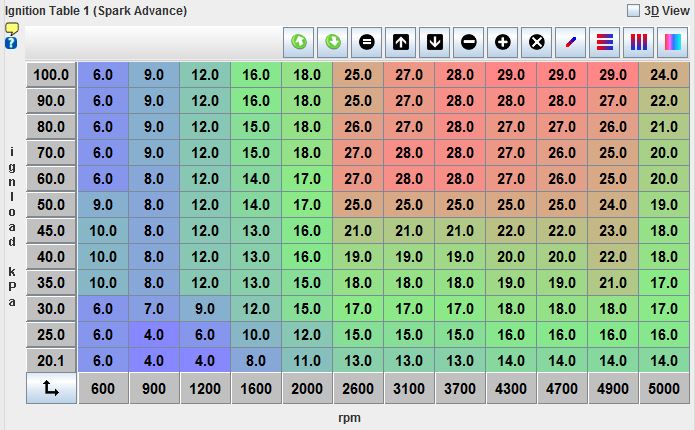

Nur bei der Zündung bin ich noch nicht fertig mit der Optimierung. Ich hatte ein initiales Kennfeld erstellt und bin damit ohne Probleme gefahren. Nur optimiert ist es nicht. Mir ist nicht klar wo denn wirklich Teillastbereiche sind in denen ich noch mehr Frühzündung geben könnte. Außerdem ist es mit nicht klar was ich in Richtung geschlossener Drosselklappe (wenig Last bis gar keine Last) für Zündungswerte einstellen soll. Soll man in Richtung wenig Last steigende Werte vorsehen oder nach dem Teillast wieder die Zündung zurück nehmen. Habt ihr Tipps außer auf den Prüfstand zu gehen und jeden Punkt genau abzustimmen. Das will ich mit diesem Low-Performance Projekt noch nicht unbedingt tun.

- Beiträge: 2278
Klingt gut!
Zündkennfeld steht quasi auf dem Kopf!
Läuft Deine 100kpa Zeile wirklich klopffrei? Wenn ja mach es Quick and dirty.
In der untersten Reihe von 1600 bis Enddrehzahl trägst Du die 100kpa Zeile ein. Dann volle zehn Grad drauf auf die neue unterste Zeile ab 1600 drauf.
Dann markiert Du ab 1600 das gesamte Table und interpolierst senkrecht!
Fertig! Dann hast Du ein neues Auto! Wenn Dir das so gefällt, wie es jetzt ist, wird Dich der 'neue' Teillastbereich wegboxen.

Danke ich schaue mir deine Vorschläge morgen genauer an. Ich hatte vergessen noch das Fahrgefühl bei Teillast bei moderaten Drehzahlen zu beschreiben. Momentan fühlt er sich irgendwie an, als ob er an die Gaspedalstellung genagelt laufen würde. Damit meine ich, es fehlt so dieses Gefühl bei Teillast dass er mehr machen kann und langsam immer schneller wird. Er bleibt einfach da und erst wenn man mehr Gas gibt will er schneller werden.

So würde ich mich auch fühlen, wenn ich 20' zu spät zünden würde.
Hat aber auch Vorteile. Der Kat 'würde' schön warm...
