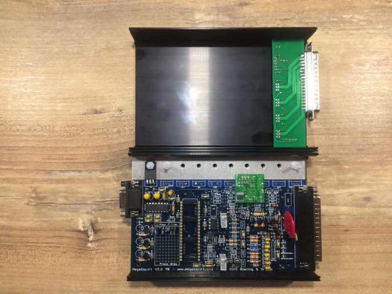

weiterhin ist an der MSQ "fast" alles fertig.
Ich habe mich bewusst gegen die Erweiterung MS3X entschieden.
So sieht der derzeitige Stand aus:
Ignition und Injection werden auf der Grundplatine nicht benötigt. Die Ausgänge INJ1 und INJ2 nutze ich für Tacho-Out und für einen Schalter-Eingang.
Beide Funktionen sind über die Proto Area aufgebaut. Alle Kabel sind auf der Unterseite verlegt.
Als Erweiterung ist ein Dual VR Board auf die Platine gesteckt. Da ich den Bereich INJ nicht nutze, konnte ich so die Einspeisung der Platine direkt über den Jumper erledigen. Das Board soll dann zwei ABS Sensoren einlesen.
Das 4-Channel Ignition/Injection Driver Board hat einen 37 Pin Stecker bekommen und wird direkt in die frei Stelle des DB37 verbaut.
Herausforderung ist hier, dass die Platine gespiegelt verbaut werden muss. Demzufolge können die Treiber nicht direkt an das Gehäuse geschraubt werden. Aber auch hier habe ich schon eine Idee im Kopf.
Großer Vorteil für mich ist bei diesem Aufbau, das die Leistungsteile von INJ und IGN getrennt, auch GND mässig, von der Hauptplatine sind.

Heute habe ich einen Adapter für die 4 Treiber gebaut. Um den originalen Stecker nutzen zu können, müssen die Treiber 180° gedreht befestigt werden.
Keine Ahnung warum die Platine so gebaut worden ist...
So kann es weiter gehen.
