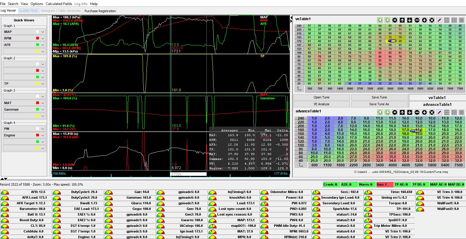

Der Turbolader hat ein internes Wastegate. Anfangs habe ich die Druckdose ohne Vorspannung angeschlossen / montiert. Der Turbo brachte 0.35 Bar und hat diese ab 3500 U/min gehalten.
Nun habe ich mich für ein Dampfrad entschieden, das man in "Reihe" schaltet. Es sitzt also zwischen Druckdose und Verdichtergehäuse. Habe das Dampfrad auf ~0.75 bar gedreht und folgender Log kam dabei raus: (siehe Anhang).
Jetzt zu meiner Frage: Der Ladedruck ist erst auf ~0.75 bar und sinkt dann mit steigender Drehzahl auf ~0.5 bar. Warum?
.....hätte ich anstelle von dem Dampfrad lieber die Druckdose auf meinen gewünschten Ladedruck vorspannen sollen!?
Vielen Dank im Voraus
Leo
PS: eine weitere Frage ist, warum das "gammae" so springt, "engine" zeigt zu dem Zeitpunkt 161 bzw. 129 bit an. Ich weis was gammae zeigen soll, finde aber keinen offensichtlichen Fehler... Aber eine Frage nach der anderen
