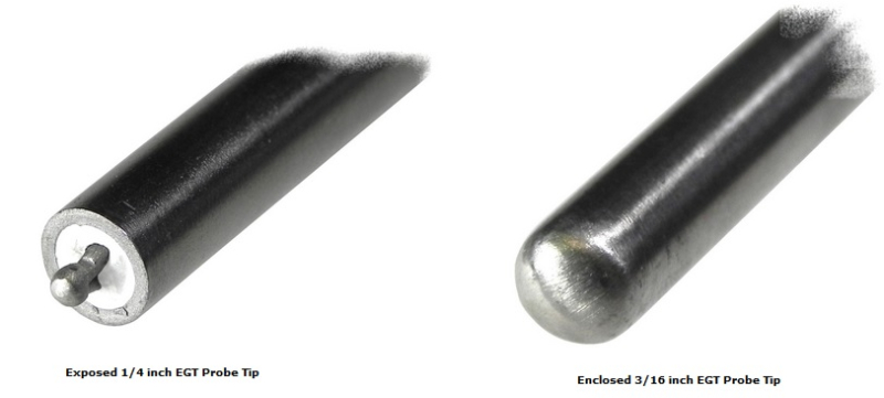

Wenn man der Website trauen kann, hat dieser "Stinger" EGT Sensor hat eine Reaktionszeit von 300 milli-seconds.
Ich habe dann noch ein bisschen weiter gesucht und folgenden Händler gefunden.
The Sensor Connection
http://thesensorconnection.com/category ... uty-racing
Reaktionszeit von 150 bis 250 milli-seconds je nachdem welchen Sensor man wählt.
Grundsätzlich unterscheiden sich die Reaktionszeit der Sensoren anhand dessen, ob der Fühler des Sensors "im Freien" hängt oder ob er "geschützt" in dem Inconel Röhrchen ist.
Jetzt muss ich nur noch herausfinden, welche Reaktionszeit ein Sensor haben sollte, damit das Megasquirt vernünftig den Motor steuern bzw. schützen kann.

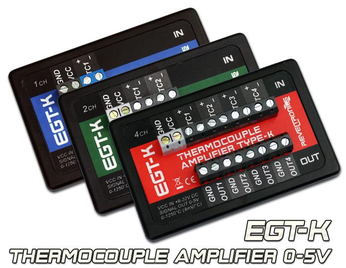

Ich habe mir jetzt mal so ein teil gegönnt und mal auf dem Tisch an die MS mit korrekter Kurve angeschlossen. Parallel dazu ein Extech Multimeter mit Typ K Eingang. Die angezeigten Werte ändern sich nicht, sobald ich am Temp-Sensor 2 Geräte anschließe.
Bei Umgebungstemp liegen beide Geräte 1°C auseinander.
Bei feuerzeug-Temp zeigt Extech 800°C an, MS3 (EGT-K Amplifier) 850°C. Sie liegen also 50°C auseinander.

Es gab bei der Messreihe nur 1 Thermoelement was von 3 Messgeräten abgegriffen wurde. Daher ist kann hier schon mal kein Fehler vorliegen.
Dann alle 50°C ein Foto gemacht damit ich auch wirklich den gleichen Zeitpunkt erwische.
Es hat sich aber mittlerweile aufgeklärt. Habe den Hersteller angeschrieben. Der Amplifier gibt 5V bei 1200 grad aus, in der Anleitung stehen 1250 grad damit man eine Sicherheitsreserve hat. Wenn ich die 4% herausrechne kommt das ziemlich gut hin.

Ich denke, dass ist mit den neuen Infos vom Hersteller vollkommen in Ordnung so. Alle 3 Messgeräte liegen nun dicht bei einander.
Es zählt für mich eigentlich nur eine Temperatur: 950°C.
Mein Auto ist mit nem Eigenbau Display auf AD595 Basis auf 950°C abgestimmt und fährt seit 8 Jahren so ohne Probleme. Das Display zeigt minimal zuviel an, so hatte ich das beim Löten ursprünglich mal eingestellt.
Das Extech, dem ich am meisten vertraue, zeigt bei dieser Thermoelement-Spannung (950°C Display) knapp 20°C weniger an. Ich bin also im sicheren Bereich. Und der Reveltronics mit 5V = 1200°C liegt dort bei 944°C. Also für mich reicht das.
