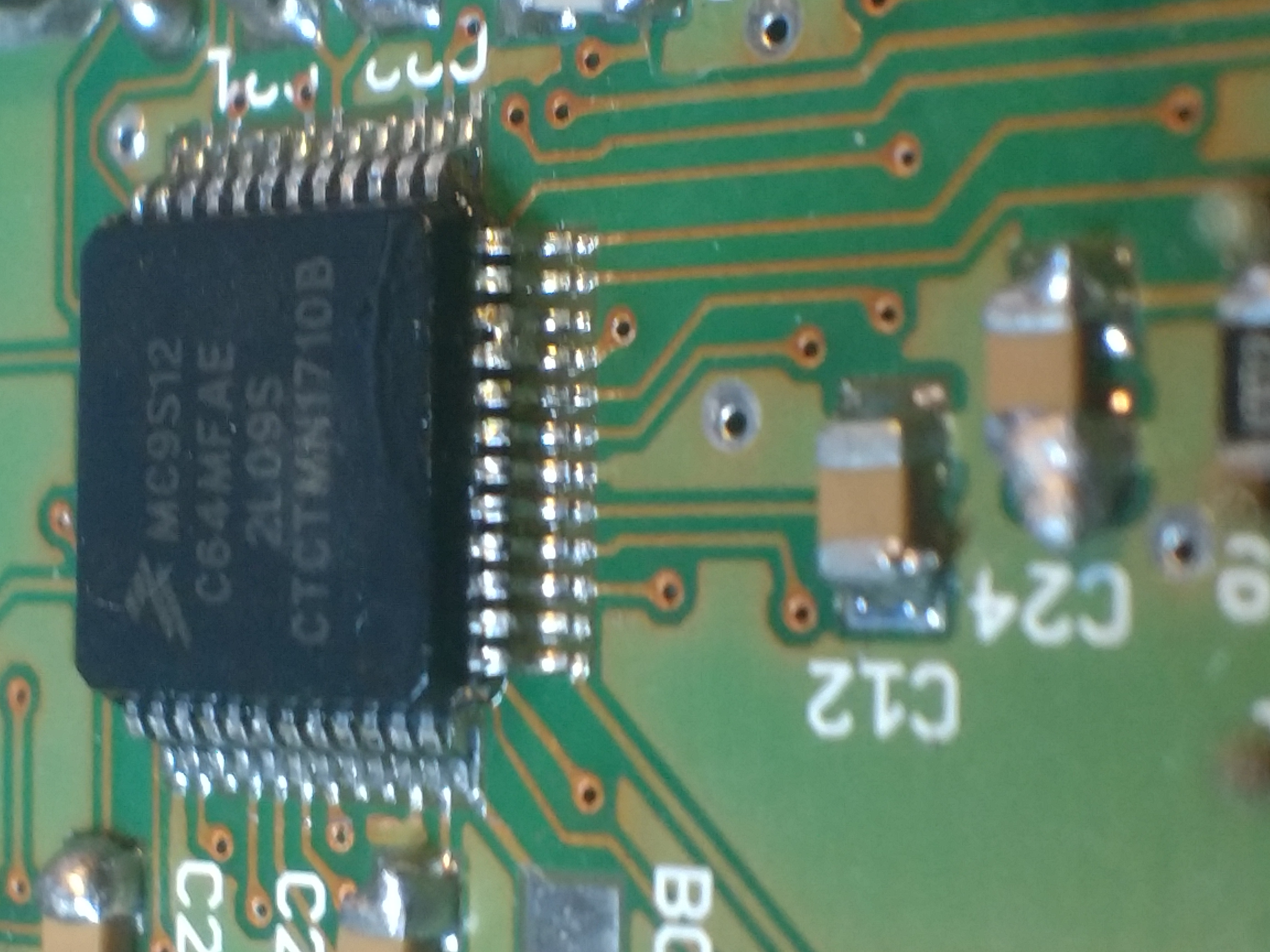

Hallo Leute. Ich habe mir eine Umc1 mit Usb gekauft und zusammen gelötet, ich möchte aber umrüsten nach bluetooth. Der Usb Anschluss wird gemacht über einen CH340g chip. Kann ich da D+ und D- abgreifen für das Bluetooth modul.. Als bluetooth modul habe ich ein loses Modul vom Peter mit Sub-d9 anschluss eventuell aber auch nen HC-06
p.s. Der aufgelötete Ic hatte übrigens ne Löt- und eine Drahtbrücke drinn die ich aber zum Glück mit Löttritze rausbekommen habe.. Also aufpassen..
