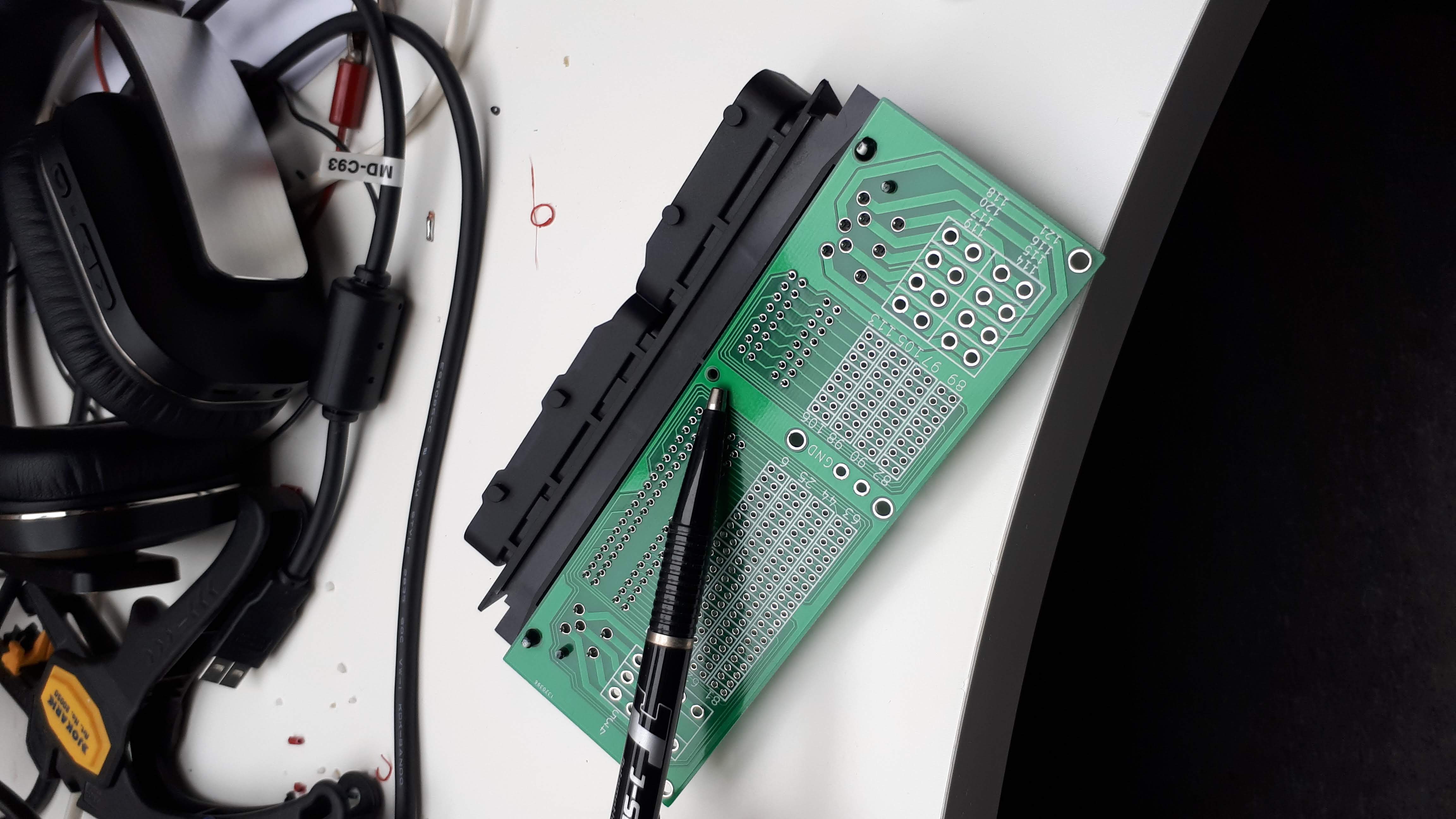

So, die Chinesen haben geliefert:
Einzig das gezeugte Loch für einen Plastknippel ist zu klein. Kann man sicher aufbohren, ich hab einfach den Nippel abgeschnitten.
Weil ich mehr bestellen musste als ich brauche, würde ich 1-2 Platinen für je 6€ + Porto abgeben. Bei Interesse einfach eine PN an mich schicken!

benutzt du die Platine nur als Breakaout Board in einem leeren Gehäuse?
Oder ist in dem gleichen Gehäuse auch das Steuergerät?
läuft...
Maren
Beiträge: 403
Wohnort: NRW (Marl)
Re: Breakout-Bord für Bosch-ECUs
Beitrag von Maren »
Je nach Spender-ECU und damit Gehäuseform bekommt man bestimmt eine Efignition, UMC o.ä. drin untergebracht.
Bei meinem Motor ist allerdings nur der große Stecker belegt. Ich patche jetzteinfach die benötigten Pinsauf den kleinen Stecker rüber, schleife Zündtreiber ein u.ä. und gehe dann vom kleinen Stecker auf meine MS.
