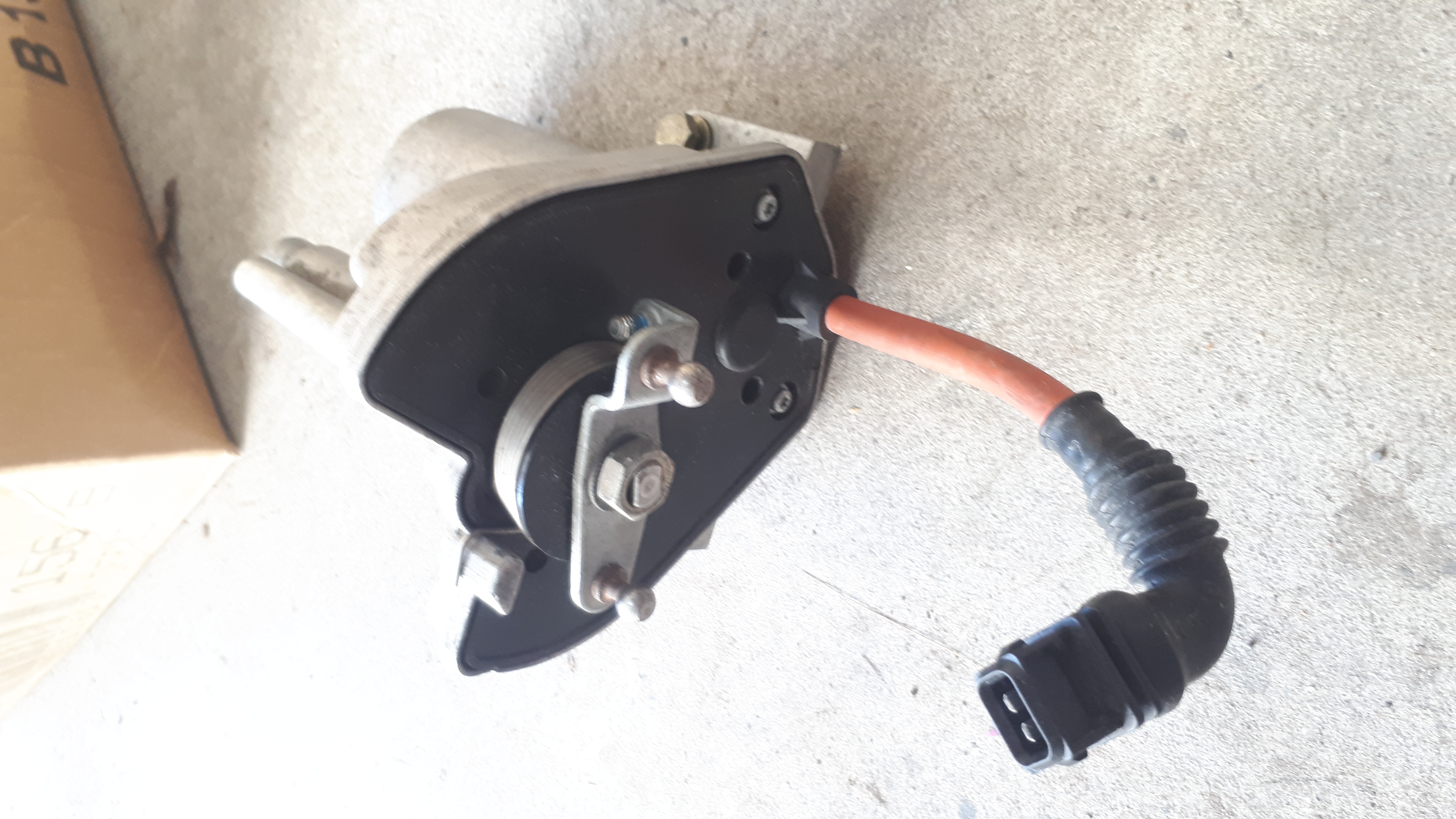

Ich werfe einfach mal den Steller vom E39 M5 in den Raum, das ist im Grunde ein DC-Motor mit Rückholfeder, auf dessen Welle ein schöner Arm mit Kugelkopf steckt. Hätte ich sogar übrig :)

hm, ist halt preislich keine Massenware. Aber sieht gut aus.
Macht BMW damit nur DBW oder auch Leerlaufregelung?

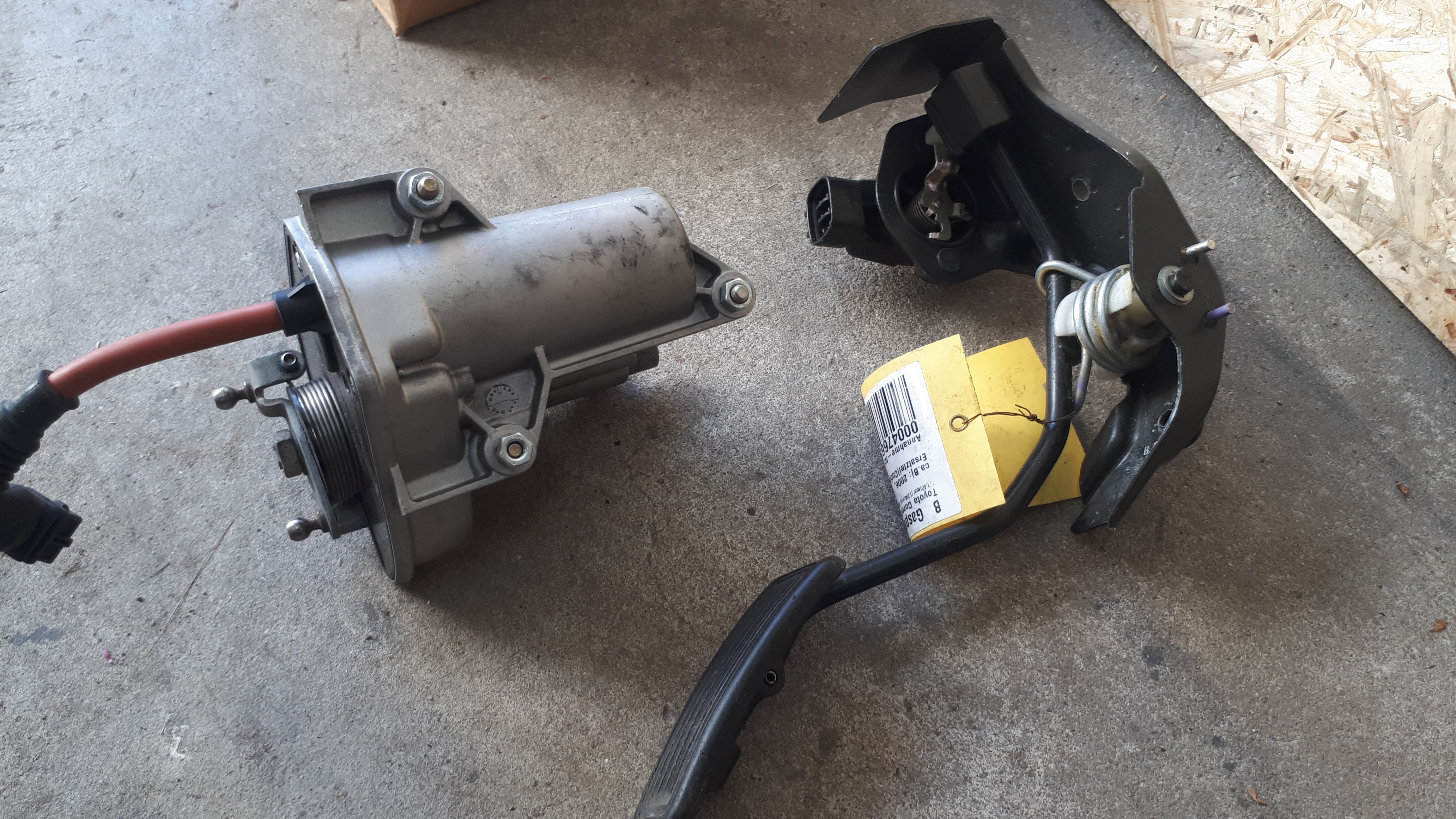

Was gibst du freiwillig? :)
Gaspedal mit Geber hätte ich auch noch, wenn du willst (Toyota Corolla).
