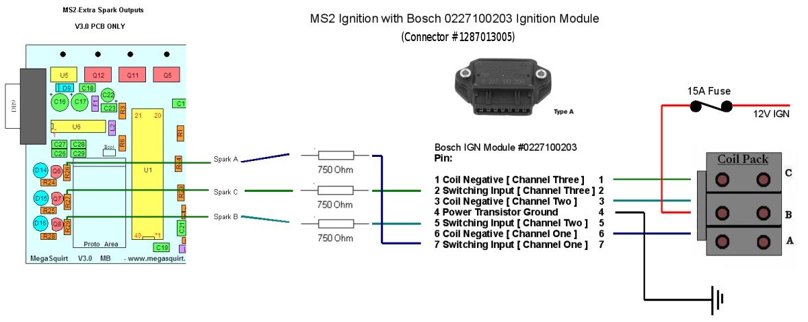

und wie wird das angeschlossen?
wird der eingang auf ground gelegt oder bekommt der einen positiven impuls?
mach doch bitte eine kurze skizze oder sowas.
was hast in der software eingestellt?
Re: Zuendfunke nur mit Prueflampe
Also die Zuendeinstellungen sind die Selben wie in der msq auf der ersten Seite.
....Ich hab die Skizze gleich mal inm ueblichen Stil gemacht....
- (84.06 KiB) 2171-mal heruntergeladen
so einfach ist die verkabelung?
dann kann man sich echt das zeug mit den VB 921 sparen.
werde da mal meine beetle zündspule dranbasteln.
alternativ hab ich dann noch die peugeot spule mit bosch 0227100200 modul.
die einstellung in der software wie für den VB 921.

@megamucke
arbeitet das bosch modul mit 5v für input 1-3?
Re: Zündfunke nur mit Prüflampe (gelöst) - Alternative zum VB921
Das is ne Frage die ich so grad garnich beantworten kann.
Wir haben das einfach so gemacht, ohne uns um Spannungen Gedanken zu machen.
Oder mit anderen Worten, es arbeit auf alle Faelle mit der Spannung die da aus der MS kommt.

die Boschmodule haben alles integriert da wird nur 12 bzw. 5V zum Steuern gebraucht und das Modul schaltet schnell durch. Wenn man einen Transistor nimmt muss man den Basisstrom begrenzen damit diese nicht flötet geht. Wird hier mit dem Widerstand gemacht. Bei einem MOSFET der ja nur Spannungsgesteuert nicht Stromgesteuert ist, sieht die Sache wider anderst aus. Hier darf man nur die Spannung am Gate nicht zu hoch sein. Man kann das Gate also direkt mittels Transistoren aus Batteriespannung oder Masse ziehen wodurch man extrem schnelles Ein- und Abschalten erreicht was der Induktionsspannung zu gute kommt. Die Prüflampe hat in deinem Aufbau die Funktion eines Pulldown Widerstandes erfüllt wodurch schneller abgeschalten wurde. Man hat aber immer noch das kleine Problem das der Transistor langsam einschaltet wodurch der Stromanstieg länger dauert wodurch man längere Schließzeiten benötigt und der Transistor sich auch mehr erwärmt.
Bin jetzt gerade auf der Arbeit und habe die Datenblätter vom VB921 und der Megasquirt nicht zur Hand, weiß aber das auf dem Bord ein Mosfet-Treiber von IXIS o.ä. verbaut war, dieser ist so potent das er das Gate eines Mosfets richtig befeuern kann und dann kann man richtig gute Teile ala http://www.irf.com/product-info/datashe ... 4bc40w.pdf kostet bei Reichelt 3,00€ das gute Stück.

Muss da jetzt nochma kurz meinen Senf zu der Sache mit den Coilpacks zugeben.
Es koennte sein, das die 750R oder 680R zu hoch sind um die VB921 Schaltspannung zu garantieren.
Als ich das VB921 datenblatt durchgelesen habe, welches hier ist:
http://www.tranzistoare.ro/datasheets/70/296385_DS.pdf
war ich mir sicher, das der Spannungsabfall an 680R zu hoch ist, wenn der Steuerstrom 5mA ist wenn die Steuerspannung nicht unter 4.2V fallen darf.
Daraufhin hab ich bei mir 330R eingebaut um den Prozessor und die VB921's zu schuetzen und bei mir laeuft das jetzt schon seit 2005 ohne irgendwelche Probleme. Der Motor dreht hoch auf 7500 und hat auf die Rollen 155 amerikanische HP's gelegt. Im originalzustand mit original ECU waren es 139.
Aber da jetzt die VB921 nicht mehr geliefert werden ist es natuerlich eine gute Idee sich nach vergleichbaren Zuendern umzuschauen.
Thomas
Thomas
