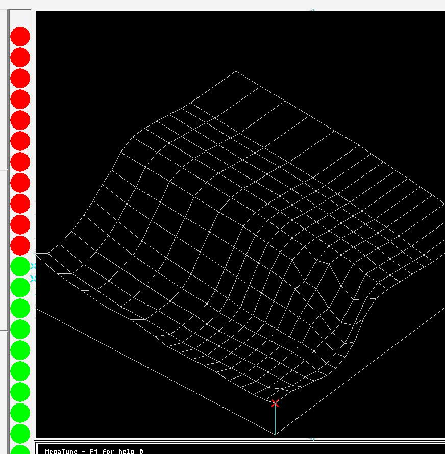

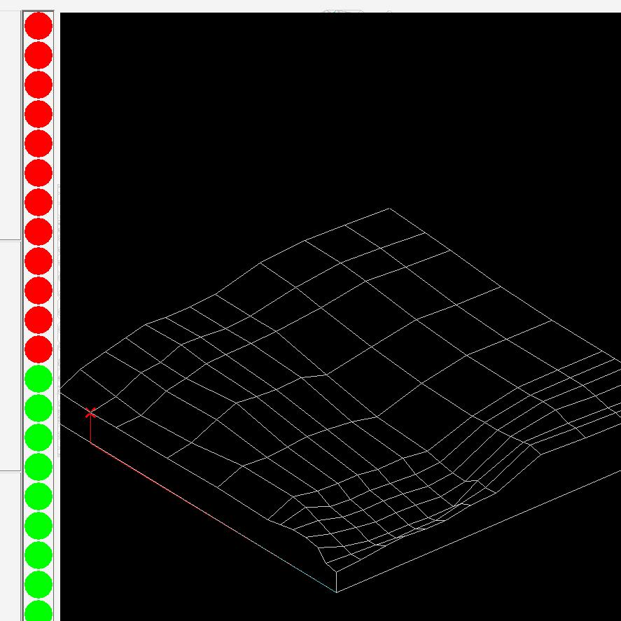

Re: Einbau in Käfer mit Typ 4. Soll ich oder nicht?
Das brauchst Du auch nicht unbedingt, wenn das nur ungefähr stimmt reicht auch schon.
Mit dem Megalogviewer hast Du ein funktionierendes Kennfeld in einer Stunde.
Ich habe auch später mein Kennfeld dort in kleinere Schritte eingeteilt wo ich am meisten fahre.
zB bei Drehzahlen zwischen 1000 und 4000, und Drosselklappenstellung von 0 - 50 %
In dem Bereich fahre ich beim Cruisen, und wenn ich schneller fahre, dann sind die Klappen eh immer auf 100 %
Das siehst Du dann ganz genau wenn Du dir mal im MLV eine längere fahrt genauer anschaust.
Ich stell nachher mal noch ein Bild ein.
Gruß TricK
Edit:
Bilder von 12x12 und 16x16
Ist beim 12x12 noch wichtiger.
Gruß TricK
Edit:
