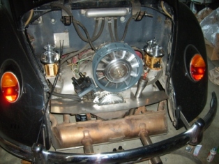

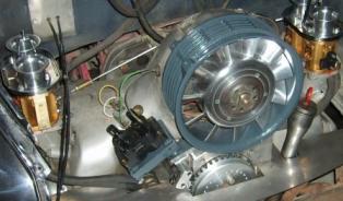

Das V3.0 Board ist eine neuere Version, mit einigen features mehr. Kannst zB niederohmige Düsen fahren ohne viel zu verändern. Ich würde auf jeden fall die 3.0 nehmen. Kostet ja nicht die Welt mehr.
MS2 hat mittlerweile auch eine Alpha-N Steuerung, die wird gerade getestet von mir
Mit der MS2 Extra hast Du zB ein 16x16 Kennfeld , außerdem springt mein Motor mit der MS2 um einiges besser an.
Alpha-N mußt Du wohl auch machen, hast Du ja schon Deine Erfahrungen gemacht mit der Zündung.

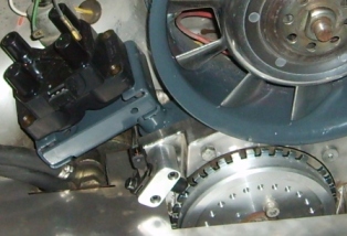

EDIS ist das einfachste was es gibt beim Einbau. Kann ich nur empfehlen. Wenn Du später Features wie Spark Cut nutzen willst, (geht mit EDIS nicht) dann kannst Du das 36-1 Rad der EDIS drauf lassen und mußt nur noch die Zündausgänge der MS verwenden.
Ich würde Dir sowieso einen Schritt für Schritt Umbau empfehlen. Erst Einspritzung, dann Zündung über EDIS, dann die Zündung über Steuergerät.
Um so besser kannst Du die Fehlerquellen ausschließen.
MS1 ist normalerweiße nur Einspritzung ohne Zündung, erst mit der MS1 Extra hast Du auch ne Zündung drinnen.
Wenns mal mehr ins Detail geht, gebe ich Dir gerne mal ne Liste mit den von mir verbauten Teilen, findest auch schon so einiges davon in meiner Erfolgsstory.
Kann Dir auf jeden Fall den Umbau nur empfehlen.
Mit der Kennfeldzündung machst Du einiges Gut, vor allem in der Fahrbarkeit im mittleren Drehzahlbereich, im Anpsrechverhalten usw.
Durch die Einspritzung wird Dein Wagen auch um einiges Sparsamer, bei mir hats 2-3 Liter !!! ausgemacht, außerdem wird er um einiges
Alltagstauglicher, wegen dem Anspringen, Kaltstart usw.
Gruß TricK
