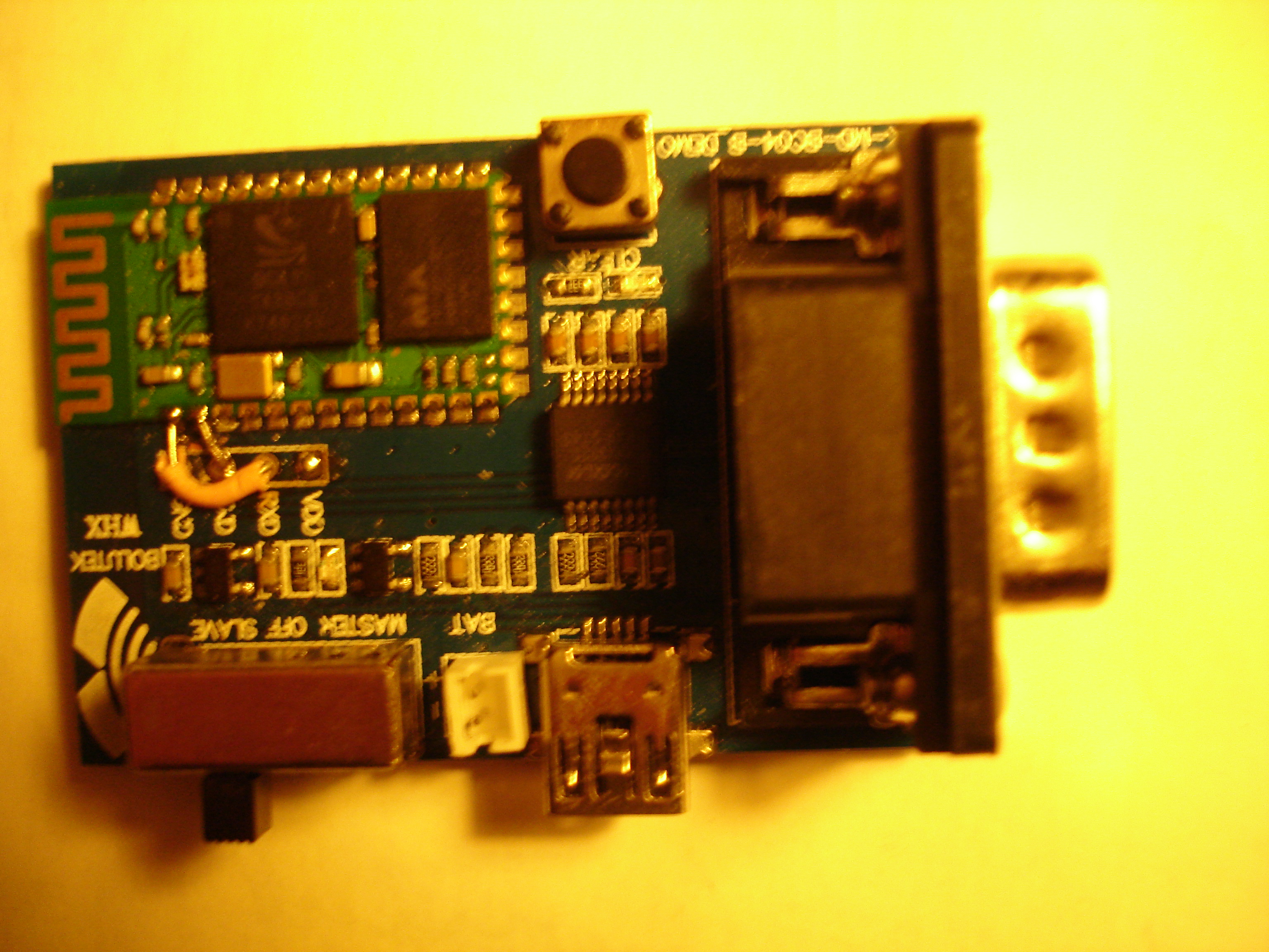

ich habe heute auf dem BOLUTEK- Modul die Leitungen TX und RX getauscht. Leider ohne Erfolg.

mich würde mal interessieren hast du rein die kleine Platine von Bolutek oder ist da schon ein 9Poliger Sub-D drauf und diverse weitere Bauteile?
Könntest du mal ein Foto einstellen von dem Modul das du verwendest, das würde die Hilfestellung verbessern denke ich.
Dann kann ich dir mehr sagen wo du an die MS musst usw...

Die BOLUTEK- Platine ist komplett mit Rs232 Stecker und MAX3221 ausgerüstet und wohl vorgesehen um Drucker uä. per BT mit dem PC zu verbinden.
Wie man dem MS- Manual für BT- Umbau entnehmen kann, ist die V3- Platine nach der vorgeschlagegenen Änderung genau für diese Art BT- Module vorgesehen. Oder habe ich da was falsch verstanden?

ich habe die Drahtbrücken gesetzt wie im Manual "Wireless Bluetooth communications and MS" beschrieben.

Ohne die erwähnten Drahtbrücken wird das BT- Modul von TS im "Communication setting" garnicht erst gepaart, mit Drahtbrücken wird es gepaart (blaue LED leuchtet für einen kurzen Augenblick konstant), aber eben nicht unter "Detect device" erkannt (hatte ich aber schon so beschrieben). Der Umbau ist im MS Manual beschrieben.

Wo hast du draht brücken gemacht? In der Megasquirt, am Bolutek Modul oder sonst irgendwo?
Also rein von der megasquirt betrachtet muss inten nichts geändert werden wenn ein RS232 Pegel tauglicher BT Adapter an dem Sub-D angeschlossen wird.
Da du von pairing sprichst vermute ich mal irgendwelche Brücken auf dem BT Modul, aber wie gesagt nur eine vermutung...

Was mich etwas stuzig macht, wieso hast du draht Brücken am Bolutek Board? Dort wo du die Brücken gemacht hast liegt TTL Pegel an.
Denke das ist zum Parametrieren gedacht des HC Moduls oder wenn man eben TTL abgreifen will...
Hast du dort versucht RxD, TxD zu tauschen? Wenn ja hast du die Leiterbahn die schon zu den Pins geht getrennt???
