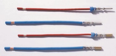

war gestern aufm Schrottplatz beim einkaufen. EDIS Spule, Steuergerät, Zündkabel und bissl Kabelbaum haben mich 40€ gekostet. Das dämliche Kurbelwellenrad hats natürlich nicht gegeben. Drosselklappenpoti hab ich schlichtweg vergessen zu schaun. @porschekäfer, funzt deins? Aus welcher Kiste ist das, Escort mit Edis?
Trick, was ist denn dein VR Sensor für einer? Hab in der Arbeit mal die Hella Vergleichsliste durchforstet und es scheint mir als gäbe es keinen mit deiner Bauart (seitliche befestigung) und den Widerstandswerten von Ford oder spielt das keine Rolle? Wenn ich das richtig erkannt hab kommt der Kurbelwellensensor nur ans Ford-Zündsteuergerät nicht an die Megasquirt, RPM wird dann von der MS über das PIP und SAW auch für die Benzineinspritzung verwendet.!?
Probleme hab ich auch diese Original Rundstecker von Ford (am Zündmodul) aufzutreiben. Gibts weder bei Bosch noch Hella noch Ford, Würth hat welche mit Futzl Kabel dran, das will ich aber nicht, bei mir muss ein Kabelbaum aus einem Stück sein nix gelötet, geschrumpft, gequetscht etc. Weiss von euch jemand wos so Stecker gibt?

Also wenn du eine Quelle fuer Ford-Stecker auftust sag Bescheid... die hat nichtmals einer in der Ford-Szene bisher ;-) Der Widerstand vom VR-Sensor ist egal, der VR-Sensor emittiert eine Wechselspannung. Die ist in der Amplitude aber abhaengig vom Rad, Abstand, etc, so dass hier eh einiges an Toleranz erlaubt ist, es darf nur nicht zu schwach werden. Ansonsten ist die Amplitude aber egal und nur die Nulldurchgaenge werden betrachtet

Ovali hat geschrieben: Weiss von euch jemand wos so Stecker gibt?
Hab jetzt so eine kleine Ahnung was du meinst:
Die Stecker heissen "Wedge Lock" und haben die Ford Nummer E7EB-14487-AA. Gibts aber zumindest in Deutschland nicht beim Fordhändler und auch woanders nicht. :cry:
