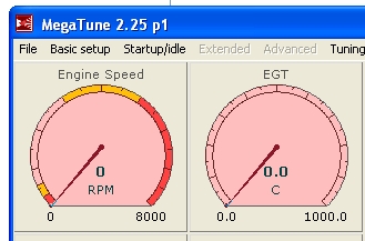

doch ich
löte dir das dingens da zusammen und änder deine "megasquirt-ii.ini"
Anbei mal meine. Die diversen Änderungen sind mit Rauten markiert.
Zudem hab ich mir auch gleich eine Anzeige für den Benzindruck reingehängt.
JS5 (fuel pressure)
JS4 (Abgastemp)
- megasquirt-ii.ini
- (107.04 KiB) 538-mal heruntergeladen
- bild.jpg (47.33 KiB) 9876 mal betrachtet
