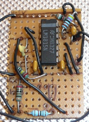

Genauso ging aber der VR Conditioner aus dem Mega-Manual. Den hatte ich an meiner 2. MiniMS experimentell verbaut.
Ich tippe auf deine Basic Settings. Hast Du eine Doppelzündspule mit wasted spark ? Wenn ja, sieht er "doppelt" so viele Zündungen wie er erwartet.
Spiel mal mit der Nr. of cylinders um das zu korrigieren.

- VR_Circuit.JPG (76.78 KiB) 6299 mal betrachtet

Später (wenn Fuel-only läuft) kommt dann ein 24-1 Rad drauf. und die LM1815N Schaltung.
Hab keine lust mich mit den Poti's rum zuärgern.
