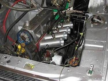

- mal ein bild meiner spritze!da war sie das erste mal aufm motor drauf zu versuchszwecken und anpassungsarbeiten!
- escort mit spritze forum.JPG (35 KiB) 8442 mal betrachtet
