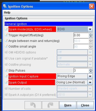

EDIS läuft mit KDFI!!!
Hatte es ja schon vorher behauptet, heute hab ich es abgeblitzt.
Mit folgender Gradanzeige auf der Riemenscheibe
http://www.rs2000-16v.de/downloads/Nock ... cheibe.gif
und verschiedenen Einstellungen der Zündung inTS konnte ich genau sagen dies geht jetzt.
anbei noch ein Bild von meiner Einstellung für Edis in TS da dies ein wenig vom Megamanual abweicht.
Warum ich das so gemacht habe weiss ich auch nicht mehr.
- edis.JPG (37.64 KiB) 7218 mal betrachtet
