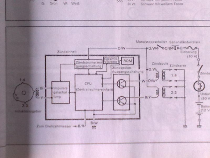

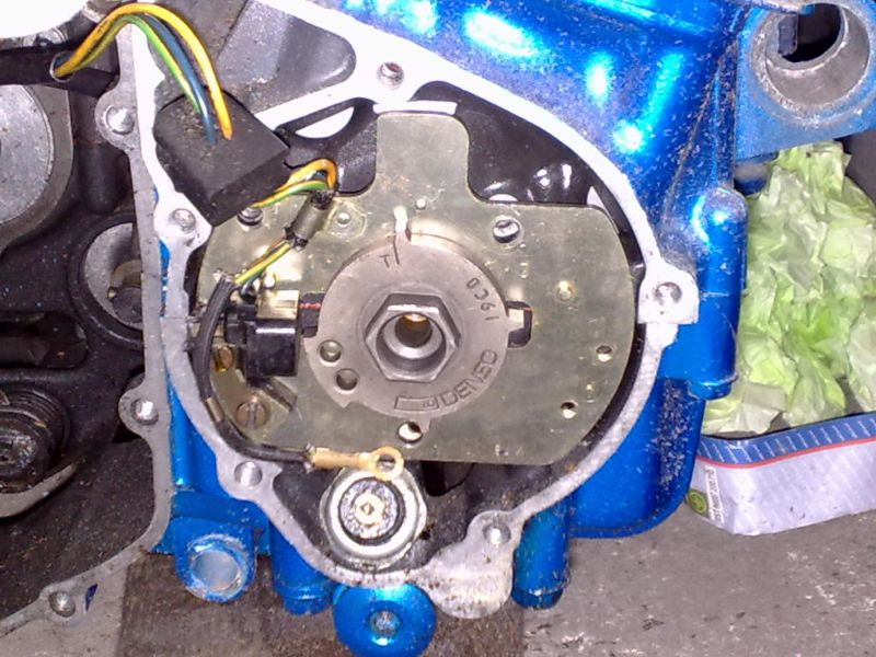

So habe es geschafft Bilder zu machen, hier mal eins vom VR-Sensor mit Triggerrad (original).
und einmal die Zündschaltung.

B12EFI hat geschrieben:So habe es geschafft Bilder zu machen, hier mal eins vom VR-Sensor mit Triggerrad (original).
der sensor sieht aus wie ein vr sensor, ms sollte damit was anfangen können!
das abgebildetet triggerrad hat leider einen "langen" zahn, damit kann ms nichts anfangen! ich habe bei mir diesen langen zahn entfernt dadurch bekommst du ein 3/1, funktionieren tut das mit ms aber nicht besonderst schön, die bessere lösung ist 12/1 oder 24/1! nur dann wird in beiden fällen deine zündung nicht mehr funktionieren!
die sieht mir so aus wie cdi!?
du stehst an einem punkt wo du dich entscheiden solltest zündung und einspritzung über die ms laufen zu lassen?
B12EFI
