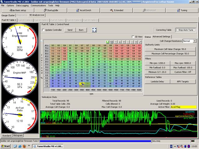

So...hier die benötigten Infos.
Eigentlich ist immer irgendein Filter aktiv.
Habe entweder O2 out of Range oder Accel Flag. Selbst dann wenn die Sonde sinnvolle Werte gibt und ich nicht am Gas drehe.. also kein Accel mache. Nicht zu verstehen!
Im Leerlauf ist das AFR sehr zappelig, liegt daran das ich nur von 2 Zylindern abgreife da ich ne 4 in 2 verbaut habe. Da könnte ich die Meldung mit O2 out of..... noch verstehen. Aber selbst bei höherer Drehzahl bei ruhigem Signal kommt die gelegentlich. Oder eben Accel Flag ohne dass ich Accel mache.
Danke schonmal im voraus
Lothar
Lothar

Re: TunerStudio VE Analyze filtert alle Records
hallo lothar
das was da deine abgassonde ausgibt ist nicht ok!
jaw?
jaw?
Jep. Ist JAW!
Das Gezappel ist allerdings nur im Leerlauf! Bei Drehzahl im Fahrbetrieb passt es. Die Rampe im AFR war bedingt durch EGO Eingriff und meine Eingriffe im VE Table während des Datenlogs.
Was meinst du mit " nicht OK"?
ich habe keine erfahrungen mit jaw nur das was hier im forum steht!bollelodda hat geschrieben: Jep. Ist JAW!
wenn die im leerlauf so zappelt kannst du dir dann sicher sein das sie in den anderen bereichen vernünftig anzeigt?
ich könnte mir vorstellen das da dein problem liegt?
