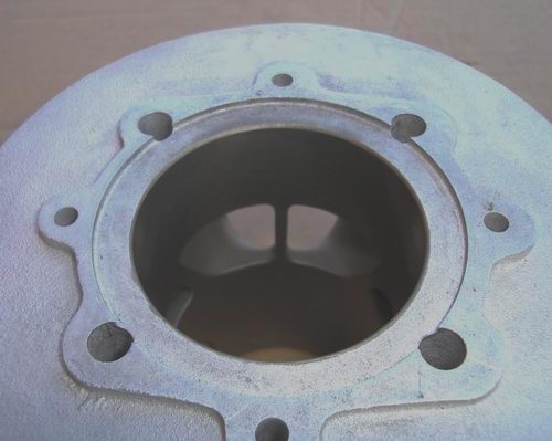

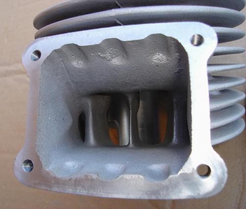

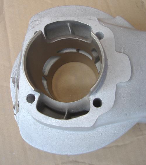

Falk:
Falc (5).jpg (38.61 KiB) 10964 mal betrachtet
Falc (6).jpg (26.69 KiB) 10964 mal betrachtet
Falc (9).jpg (30.87 KiB) 10964 mal betrachtet
Was willst du an einem 136 Malossi bearbeiten. Das lohnt für den Zylinder nicht die Bohne. :mrgreen:

HHTC hat geschrieben: Malossi ist soweit kein schlechter Zylinder....aber den Falc muss man scheinbar so extrem bearbeiten....
Im Winter werde ich meinen Zylinder wohl bearbeiten...
Aber wie gesagt 27PS finde ich schon eine super Leistung!
Der Falc kommt so wie er auf den Bildern ist ausm Karton, da brauchst du nichts mehr bearbeiten. Also für den Hausgebrauch, muss bei der Smallframe eigendlich kein Zylinder mehr bearbeiten werden( die Zeit ist mit dieser Generation von Zylindern einwenig vorbei )
Der Malossi ist zu den seit ca. 3Jahren neu auf den Markt gekommenen Zylinder auch mit extremster Bearbeitung schlecht.
Den Malossi gab es vor 20 Jahren oder mehr schon. Das ist aus heutiger Sicht keine sinnvolle Basis mehr. Da hat sich "soviel" getan die letzten 3-4 Jahre.
Der Falk macht ausm Karton soviel Bumms, das du Mühe und Not hast, deine Kupplung und Getriebe soweit zu bearbeiten, das man mehr als 50Km bis zur nächsten Revision fahren kann.
Das einzige, was ich an individueller Bearbeitung, Gehirnschmalz und eigener Ideen in diesem Motor stecken habe, liegt in der Kupplung und Getriebe, aber auch das war zwar zu der Zeit in der ich es gemacht habe ne tolle Sache (ca. vor 3Jahren) aber mittlerweile total überholt. Da kann man mittlerweile gut funktionierende Sachen ausm Regal ziehen.
27PS ist sogar sehr Mager. Ich habe nur den sogenannten Baby-Falc. Kurzer Hup und kleine Bohrung. In der Regel steht da eine 3 vorne.
