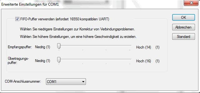

Re: Probleme mit Megatune sobald der Motor läuft
Profilic ist eigentlich gut, daher kann man den Chip ausschliessen
anderes Kabel testen und Einstellungen checken unter Erweitert
beide Regler auf "niedrig"
- fifo.gif (13.03 KiB) 3290 mal betrachtet

FTDI Chip und Profilic Treiber kann nicht sein, das überhaupt nicht
FIFO Einstellungen richtig?
genutzt werden muss .....
